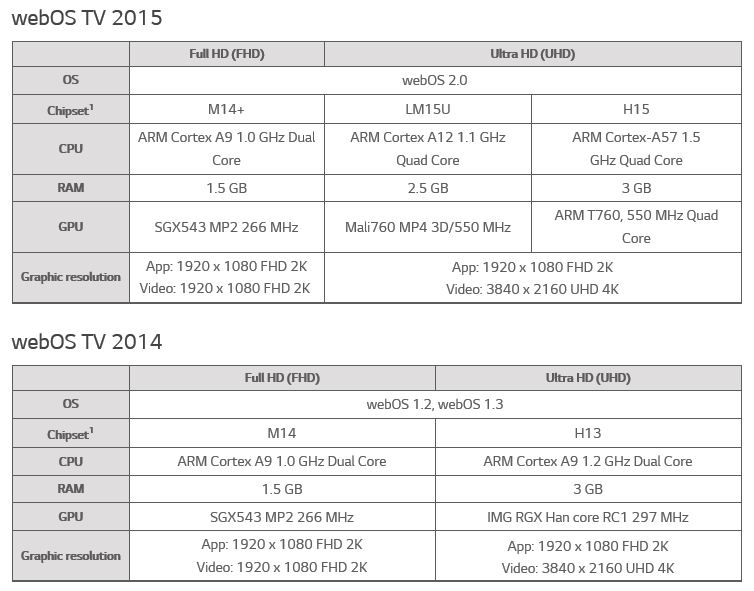

С промяна на версията едва ли ше стане. Процесорът на Самсунг е четириядрен, а на ЛГ - двуядрен. Много хора се дразнят от бавното превключване на каналите, например. Имал съм телевизори с много бързо превключване. Често не те дочакват да избереш втората цифра и превключват. Тук нещата са по-спокойни. И при Самсунг е така. При ЛГ ме дразни, извънредно бавното отваряне на справочника. При Самсунг е мигновено. Но не е болка за умиране. По принцип много хора искат телевизорът да реагира като клик на компа. Това не е нужно.

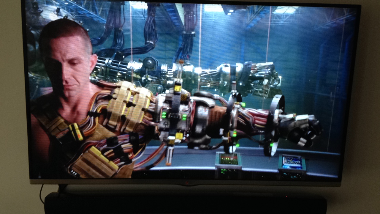

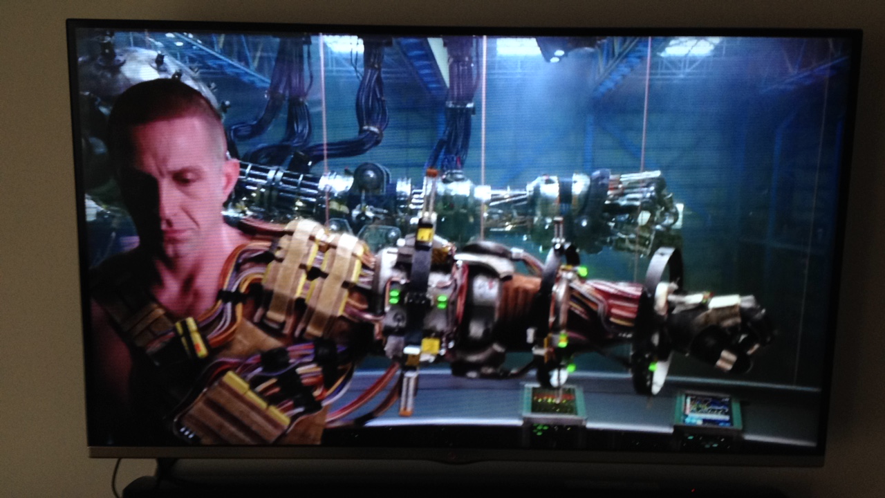

Ако от "Корекция на 3D изображението" смениш от "Ляво/дясно" на "Дясно/ляво", не се ли оправя?
При мен, на 42LB670V и версия 04.62.45, не наблюдавам подобно разминаване. Нормално е, някои много далечни или много близки части от сцената да са дефокусирани, но не и с двоен образ.
Направих две снимки, на многопланова сцена, през лявото и дясното стъкло на очилата. Паразитен ореол се наблюдава само в долната част, около двата дисплея в кадъра, но пък същия липсва при стерео образа.
Прикачен файл 16541Прикачен файл 16542
Отговор: LG LCD & OLED Телевизори
Да за дефокусиране говоря. Като на снимките. Сега видях, че на последния филм който гледах, 3d-то е правено изкуствено с програма и там е зле. Трудно докарвам настройките. А на Аватар общо взето е добре. Тук там се появява въпросният дефект на образа с очила. При ляво дясно то нали зависи от рилийза как е правен и го настройвам според него. Но при мен тоя дефект е или отпред, или в заден далечен план, според настройки с плъзгача на дълбочината и ляво-дясно. Различно е според филмите.
