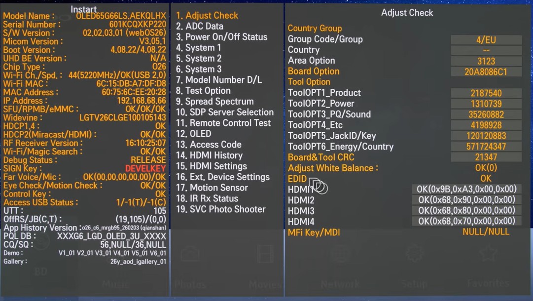

    InStart
    Model name:
    Serial number:
    S/W Version:
    Micom Version:
    Boot Version:
    UHD BE Version:
    Chip Type:
    Wi-Fi Channel/Speed:
    Wi-Fi MAC:
    MAC Adress:
    IP Adress:
    SFU Key/PRMB Key:
    Widevine:
    ESN Num:
    HDCP1.4:
    HDCP2(Miracast/HDMI):
    RF Receiver Version:
    Wi-Fi/Magic Search:
    Debug Status:
    SIGN KEY:
    Far Field Voice:
    Eye Check:
    Control Key:
    Access USB Status:
    UTT:
    OLED Comp. Count OffRS/JB(C,T):
    App History Version:
    PQL DB:
    Demo:
    Gallery/USP Demo:
    OLED48CX6LB
    004KCBDNX629
    03.10.20.01
    V5.09.1
    4.05.05/4.05.05
    N/A
    O20
    36/USB 2.
    44:CB:8B:FD:73:3C
    64:95:6C:CC:22:CD
    192.168.0.48
    OK/OK
    LGTV20CLGE100169889
    LGTV20201=110001161706
    OK
    OK/OK
    53:10:04:06
    On/On
    RELEASE
    PRODKEY
    NULL
    OK
    OK
    1/-1(T)/-1(C)
    15
    (4,27)/(0,0)
    37(japoon)
    XXXXX_LGD_OLED_3U_XXXX
    v1_01 v2_01 v3_01
    20y_igallery_02/usp_02
    суфикс на модела телевизор
    сериен номер
    версия на фирмуера
    процесор - LG задават свои имена на закупените процесори от други производители
    MAC адрес на телевизора
    IP адрес
    електронен сериен номер
    M-Remote Receiver version
    Wi-Fi Board Comunication
    наработено време в часове
    брой извършени компенсационни цикли, времето на последното изпълнение на цикъл на компенсация
    Adjust Check
    Country Group (Press OK to Safe)
    Country Group Code:
    Country Group
    Country: --
    Area options
    Tool Option
    Tool Option 1
    Tool Option 2
    Tool Option 3
    Tool Option 4
    Tool Option 5
    Tool Option 6
    Tool Option 7
    Adjust White Balance
    Adjust ADC (Internal)
    Component
    SCART RGB
    EDID
    HDMI 1
    HDMI 2
    HDMI 3
    Device CN
    MFi Key
    04
    EU
    3128
    OK (4)
    OK
    OK
    OK
    OK
    OK (0x8C,0x19)
    OK (0x8C,0x19)
    OK (0x8C,0x19)
    OK (108F)
    NULL
    - код на страната за която е предназначен
    - код за страната
    - регионален код определящ приложенията
    - Product
    - Power
    - PQ / Sound
    - Etc
    - Jack ID / Key
    - Energy / Country
    - Потвърждение за настройка баланса на бялото

    На първо място, трябва да влезете в сервизното меню EZ ADJUST. Не бъркайте със сервизното меню IN START. Променете номерата в „Area Option“ на желания от вас код на областта, като натиснете цифрите на дистанционното:
    EZ Adjust
    Tool Option 1
    Tool Option 2
    Tool Option 3
    Tool Option 4
    Tool Option 5
    Tool Option 6
    Tool Option 7
    Area Option
    Continent Detail
    ADC Calibration
    White Balance
    20 Point WB
    Test Pattern
    EDID D/L
    Sub B/C
    Ext. Input Adjust
    Area Option
    Continent Index
    Language & Country
    HW Settings
    3128
    56
    EU
    EU
    - Индекс на континента
    - Език и страна
    - Хардуерни настройки
    3128 - ***** и страните от СНГ
    3122 - Европа
    Можете да въведете числа от 1 до 65535. Натискайки след въвеждане на номера OK на дистанционното, можете веднага да видите името на региона в реда "Language&Country". Когато въвеждате 5-цифрени числа, не е нужно да щраквате OK, защото регионът се показва веднага.
    Числото в реда "Continent Index" може да бъде в диапазона от 0 до 127. В кода на руския регион 3128, редът "Continent Index" показва 56, което означава, че диапазонът на този регион започва от 3072 (3128-56 = 3072) и завършва 3199 ( 3128+ (127-56) = 3199). Ако вашата аналогова телевизия е черно-бяла, преминете през всички кодове за вашия регион.
    Въведените номера на регионални кодове от 0 до 127 принадлежат на един регион, числата от 128 до 255 принадлежат на друг регион, числата от 256 до 383 принадлежат на следващия регион и така нататък до 65535 с разлика от 128 цифри. Общо има 512 региона.
    На телевизорите от 2017 г. и следващите години с webOS 3.5 и по-нови, при промяна на региона в сервизното меню всички настройки и приложения на телевизора изчезват!
    EU - 3072-3199 от регион ЕС
    CS - 3584-3711 - *****, Украйна, Беларус, Казахстан, Узбекистан, Азербайджан, Армения и Грузия.

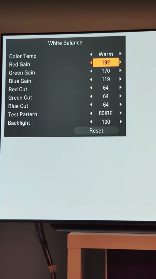

    Ако не ви е страх, тогава в сервизното меню EzAdjust, елементът Баланс на бялото - има три опции за Бяло - Топло, Средно, Студено, които след това стават отправна точка за всички режими на настройка.
    Можете да редактирате горните три Red/Green/Blue Gain, долната (Cut) не е необходимо да докосвате.
    Някои режими, например същият HDR Cinema, нямат отделна настройка на баланса на бялото и по подразбиране приемат опцията "студено" (синьо). Разбира се, възможно е да го направите и по-топъл със стандартните настройки, но е малко по-лесно да шофирате в белите цифри от топло-топло вместо студено-студено и средно в сервизното меню.
    Важна добавка: снимката е само примерна, стойностите за всеки телевизор са индивидуални и няма смисъл да копирате чуждите (както при калибрираните настройки като цяло).
