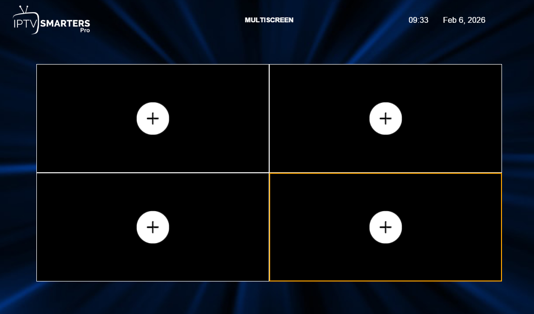

    Защо качеството да става мизерно? ПС: Освен един уред към HDMI става чрез уеб браузър или чрез каст от телефон или лаптоп, обаче там качеството на картината е мизерно.
    Начини:
    1 Ако листата ви е в M3U формат , инсталирате на Android tv бокс приложението Iptv Smarters Pro apk и добавяне желаните канали в мултискийн.
    2.Първи канал върви от бокса на даденото приложение през HDMI , а втори от телефон/таблет през същото приложение (HDMI източник + Screen Share).
    Дава ви до 4 устройства.
    Успех!

    Благодаря ти за препоръката, само това с M3U листата не го разбрах. Нямам никаква листа, просто имам валиден акаунт и гледам tPlay с техните апликации за съответните хардуери.
    В случая как да действам чрез Мултискрийна? IPTV не са на сървър за съжаление, само GigaBlue е сървър (SAT), но в случая не ми помага.
    Имайки легален акаунт не мога ли сам да генерирам някак такава M3U листа? Както казах гледа се и в браузър, макар и не толкова комфортно.

    2,837
    Отговор: LG OLED C5 PiP въпрос
    Щом нямата такъв файл, какво пречи да гледате картина до картина по точка 2?
