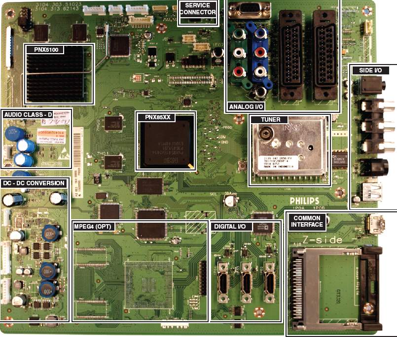

A мога ли да разбера по някакъв начин дали платката която са сложили е за модел Н или е за Д?
Re:Philips LCD TV / FAQ - на първа страница, обсъждане, мнения /част 2/
Първоначално публикувано от bobi_67
Разликата е само в присъствието на чипа за Mpeg 4 /долу/
Благодаря!
Успех и дано ремонта да стане по-бързо и евтино. :Drinks:
