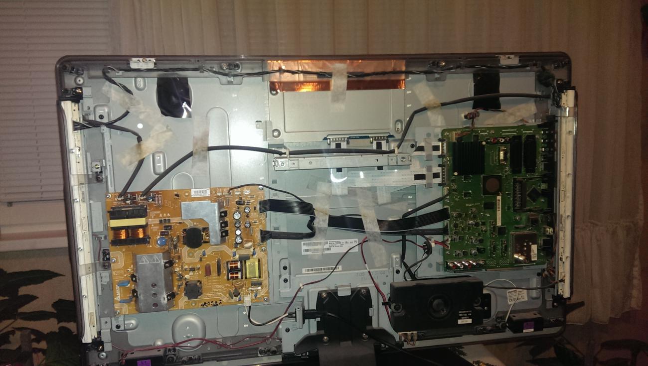

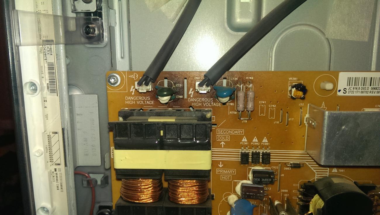

Рядко пиша тука, но редовно следя публикациите и темите. Не знам дали съм пропуснал някоя с моя проблем, но реших да го споделя и да задам малко въпроси. И така - преди няколко часа гореспоменатия телевизор Филипс, който имам от 2009 година спря да работи. Всъщност както си работеше и картината изчезна. Всичко останало си работеше, звук, амбилайт ....абе всичко, ама дисплея сякаш......, че телевизора е изключен. И така пробвах няколко неща от сорта на рестарт от контакта и други нискоителигентни опити, но уви няма картина и това си е. Отворих си една бира помислих малко и реших да проверя съмнителния мирис на изгоряла електроника откъм захранващия блок отзад. Отворих капака и почнах да оглеждам елементите и забелязах два двойни кабела излизащи от горния край на захранването и след това влизащи в двата горни края на LCD панела. Хрумна ми идея да осветя със силен прожектор телевизора отпред и да видя дали пък не липсва само подсветаката и ...бинго. На екрана се виждаше картина но няма осветяване на монитора и заради това няма картина. По пътя на елементарната логика забелязах двата най близки елемента(кондензатори) до изходите на въпросните кабели, които са нагорели (изглеждат опушени). За съжаление нямам готовност за снимки, но по-късно и това ще стане.
Има ли някой представа дали не е възможно да са изгорели тези два кондензатора и да няма захранване до подсветката? Не ми се мисли, че трябва да сменя матрицата, но все пак и това е възможно май?! След малко снимки!!!
П.П.
Уф ето ги и снимките. След огледа се оказа, че това са две двойки кондензатори 47J 6KV+33J6KV LK. Службата им е да осигурят захранване на подсветката. Явно товара им идва в повече и греят доста, което е и причината да приключат - изгорели са. Утре отивам да търся по магазините и ако се оправя сам ще се похваля. Жена ми каза, че ако оправя телевизора сам ще ме заведе на ресторант! :)
Прикачен файл 14112
Прикачен файл 14113Прикачен файл 14114

Намерих няколко идентични случая в интернетът, само никой не казва дали се е оправила подсветката. Макар че не виждам що да не се оправи. Тия кондензатори са малко екзотика. Търси 6кV или нагоре - което ти дойде по-така на джоба. Би трябвало да са в порядъка на 2-3лв. за парче. Мога да ударя едно рамо с търсенето - пулсатор и елимекс са ми на по 5мин с колата.
Не се разбра дали са заминали и двете двойки, но моя съвет е да смениш всичките 4 кондензатора.

И така! След кратко лутане по магазините както е написал колегата Mord издирих въпросните кондензатори. Също както е съветвал колегата от горния пост смених и двете двойки и пожънах успех. Всичко светна както преди а аз отивам на ресторант:).
Поуката от всичко това, която винаги съм следвал в живота си е човек да е напорист и да напряга мисълта си за всичко дори да не успее то поне ще научи нещо, което само по себе си е успех. Та по същество:
1. Сумата на ремонта - около 15 лева за кондензатори( два броя 47пикофарада керамични до 6 киловолта и два 33пикофарада керамични до 6 киловолта) след един неуспешен опит заради сгрешена партида, което едва не ме отказа.
2. Времето за ремонт - в домашни условия с обикновен поялник и малко тенол плюс времето за търсене и доставка около 2 дни.
3. Качеството на ремонт - със споменатите по-горе елементи си давам гаранция поне 5 години.
4. Доставчика на части - Първо в Пулсатор в студентски град където ги нямаха заради 6те киловолта. Елимекс до ректората на техническия университет също ги нямаха. После Фарнел, там не можаха да ми отговорят и най-накрая в КСП Електроникс на Княз Борис в центъра където ги имаха налични.
5. Сложност на ремонта - под средната за технически грамотен човек с нормални умения, но все пак с кръжоци по радио и телевизия отпреди 25 години.
