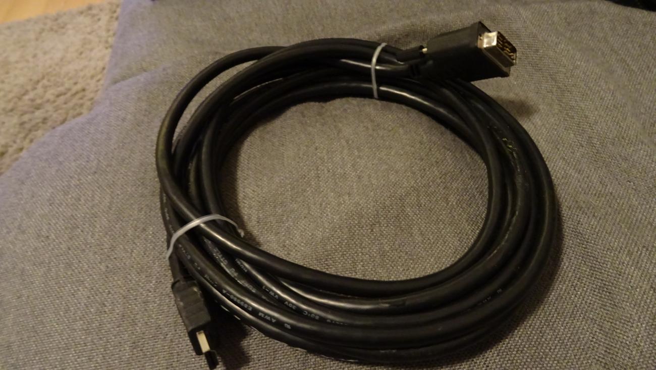

    Колега,имам кабел DVI 18+1 към HDMI,дължина 5 метра,много солидна и качествена изработка,ползвал съм го 2-3 месеца някъде,ако ти върши работа-твой е!....

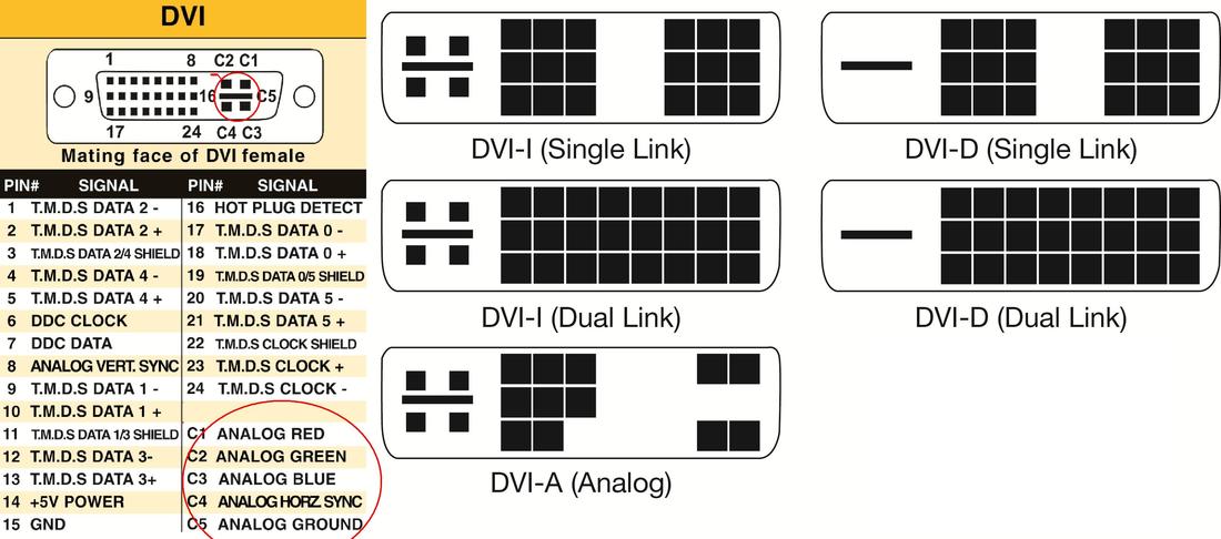

    Бива, но първо трябва да го видя, защото ми трябва DVI-I (24+5 пина). Или казано иначе, ето това:
    Ето това ми трябва и кабела. Не намирам нищо по сайтовете. Моля за помощ! https://www.amazon.com/SMAKN%C2%AE-D.../dp/B00R483O4A

    Не е ли DVI-D(Dual Link) -> 24+1
    https://images.philips.com/is/image/PhilipsConsumer/32PF9967D_10-COP-global-001?$jpglarge$&hei=500

    Ти погледна ли DVI порта на телевизора?
    Това което си избрал е DVI-I (Dual Link)

    Ето,това е кабела:

    За съжаление, няма да ми свърши работа. Благодаря ти много.
    Иначе Христославе, това пише в упътването на телевизора: • Ext 4: DVI-I with HDCP, YPbPr, VGA PC-in, HDMI
    compatible
    П.С. Вече го мъчих с DVI-D и не става. Има една черна лента в ляво от горе до долу на екрана и самата картина е размазана.
    P.S.2 Току-що го погледнах отзад и входа за DVI-я е при "чертичката" има 4 "малки отвора". Т.е. е DVI-I Dual link 24+5

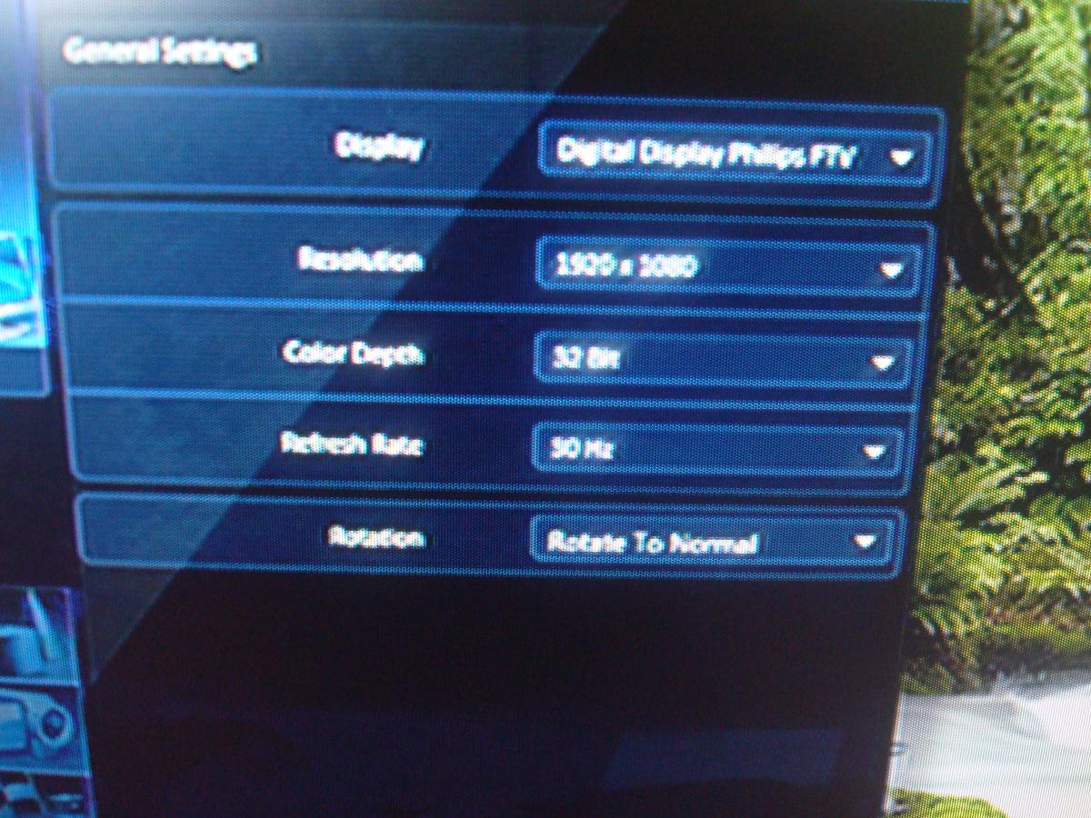

    Достъпа до менютата се изобразява на телевизора. Разцъках копчетата и особено яростно това на менюто на цифровия приемник, но никакъв резултат или поне нещо да излезе на екрана. Натисках и Setup-а на цифровия приемник, но никакъв резултат.
    Признавам си, че сгреших с покупката на телевизора, но сега ще трябва да излезна от това положение. Иначе избрах от менюто на телевизора съответния порт - DVI, но именно съм снимал изображението. Няма логика да е кабела 24+5 пина, но явно ще пробвам и този вариант, като за последно. Иначе ще се опитам да поръчам "кутийка" с DVI-I 24+5 към HDMI и смятам, че сагата ще приключи.

    Същия приемник работи и в спалнята на телевизор Crown. Вярно е, че там е HDMI-HDMI. Никакви настройки не съм правил там. Просто свързвам и тръгва
    П.С. Setup-а на дистанционното сменя резолюцията на приемнкика. Натисках го много пъти на сляпо, но така и не постигнах нищо.

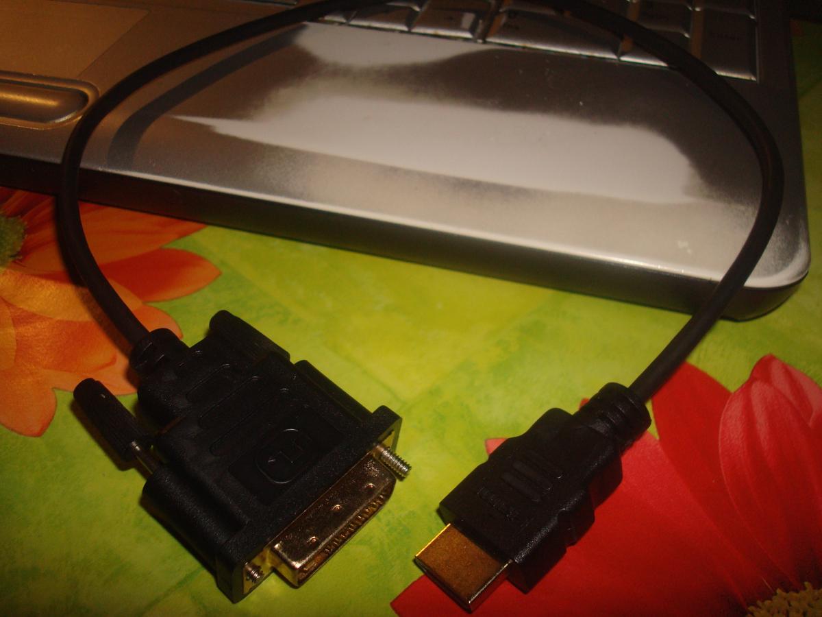

    Ето с лаптопа и последния кабел, нямам никакъв проблем:
