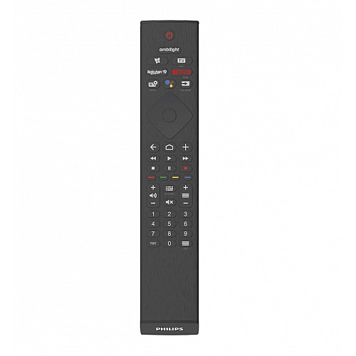

  1. Яко да накажеш твоето "Мило".
2. след това пробвай с бутона "TV"
3. ако горното не помогне трябва да има копче с което се сменят различните входове. Намери го и последователно включвай всеки отделен вход.
4. Ако ползвате някои от модемите на виж дали не е натиснато някое копче от него.
5. Принципно трябва да има  копче от което се изключва екрана, но звукът би трябвало да остане, освен ако не намален до минимум. Виж дали не е това.
Дистанционното:
 Прикачен файл 39232

    Милото е наказано. Този бутон за Тв не е там, но съм го пробвал без ефект. От бутона за смяна на входовете успешно сменям между различните опции, като проблема идва като дам Andtoid tv home като източник и следва черен екран. Модеми не ползвам, гледам тв през приложението SmartTv. Нямам и никакво достъпно меню за някакъв ресет. Телевизорът си работи като нормален НЕ смарт, което не ми е ОК.
