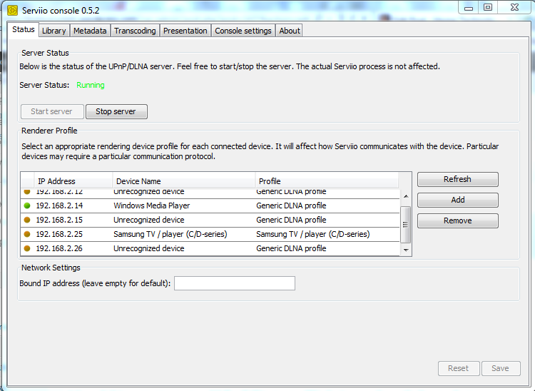

Plastic, да не би случайно профила ти да е като на снимката (Generic DLNA profile) ?
Прикачен файл 7868

stenly
Прикачен файл 7868
ами първо се появи само тв със зелено
после се появи и оранжево след доста ровичкане но не помня какво точно пишеше
и в двата варианта не тръгна!!!!

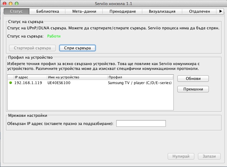

Намери първо кой е IP адреса на телевизора ти. После от конзолата на serviio срещу адреса има профил, кликни върху General DLNA Profile и го смени от падащото меню с правилният който отговаря на телевизора ти.
При мен е това:
Прикачен файл 7869

finzi
Благодаря stenly, страшен си, оправих се. Единственият ми проблем е че не ми разпознава каналите, като пъхна картата за цифровата телевизия (използвам ci adapter) - "слаб или никакъв сигнал проверете кабела". 2 часа как ли не го въртях, опитвах да сканирам канали, но нищо, все едно нямам пъхнато нищо. Има ли някаква допълнителна опция, която ми убягва или това вече може да е проблем с телевизора или ci adapter (картата знам че работи, защото я пробвам на друго устройство и е ок там)
