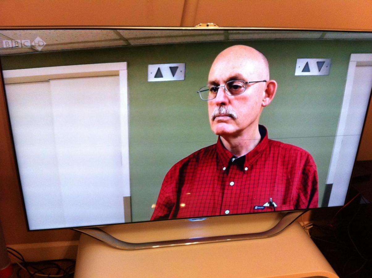

Имам въпрос към хората с модели (няма значение диагонала) с ES7000 и ES8000: да сте забелязали последните 4-5 реда с пиксели постепенно да потъмнява (градиентно) с наближаването на рамката отляво и отдясно на телевизорите ? Вижда се само при светли сцени и обикновено отблизо.
По подробно: Най близкия стълб (най външния) вляво/вдясно до рамката е най тъмен, до него малко по светъл, следващия по светъл и съответно вече от 4-5 стълб пиксели са с нормално развномерна подсветка.
При мен е така, забелязох го след около месец гледане (рядко гледам). Отидох в магазин ТМ и там видях че изложените мостри в размери 40 и 46 инча имат същия дефект. Търсене в Гугъл показа, че и в чужбина хората имат същия 'дерт', поне някои, не ми стана ясно всички бройки ли са така. Също ми направи впечатление, че в магазина едната бройка в единия диагонал имаше дефекта от 3 страни (ляво, дясно и и горе) вместо от две, както при мене. Забелязва се много ясно при игра на Angry Birds и светъл фон на нивото.
Според Вас това дефект ли е или е свързано с тънкия besel (рамката) и близоста на края на матрицата. Сякаш отдолу подсветката избледнява т.е. намалява в непосредствена близост до рамката, иначе пикселите си работят перфектно. А може би е свързано и с някакава софтуерна настройка за пестене на енергия от подсветка ?
Нека се изкажат по запознатите с материята. Очаквам Вашите мнения.
PS: Нещо подобно на следното изображение, но цветовете наобратно (при мене в краищата е тъмно (на картинката по светлите участъци) а тъмното на картинката при мене е светлия (> 95 % от картината) и в по тесен участък - на картинката е много широк засегнатия, може би с илюстративна цел:
Прикачен файл 8048

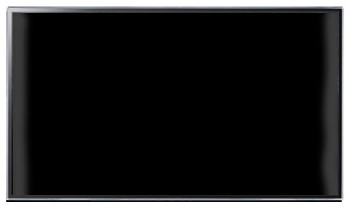

Нямам точна информация как е реализирана подсветката в тези модели, а такава имат само сервизните техници, така че мога само да предполагам. В модели 8000 и 7000 LED Edge подсветката е само отгоре и отдолу, като диодите на са разположени до края на рамката/ до ъглите/ тоест там липсват такива, като от R&D отдела са се надявали това да се компенсира от отражателите разположени от лявата и дясната страна. Поради тази причина, там светлинният поток е по слаб и тези зони ти тъмнеят.

hristoslav2, благодаря за информацията - имах подозрение, че е точно така. Ще потърся Service Manual за XXES7000/XXES8000 за да видя как точно в детайли инжинерите са реализирали подсветката. Но твоето кратко описание оправдава предположенията ми. Ако намеря повече информация, ще я споделя тук.
PS: Ето снимка от дефектна матрица, на която освен дефекта се наблюдава и описания от мен 'ефект' (по-набитото око ще ги види в двата края - ляво и дясно):
Прикачен файл 8050
Източник
