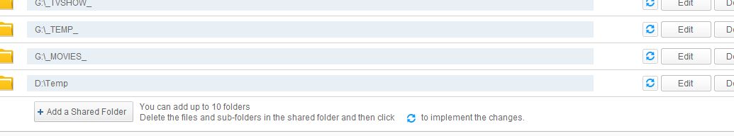

 Оказва се че аз ползвам Samsung Link, което доколкото разббрах е по-новия AllShare. Някакви съвети при него?
-   1 Прикачен файл(ове) Отговор: Samsung LCD & OLED TV / FAQ - на първа страница, обсъждане, мнения /част 6/   Цитат:
				Първоначално публикувано от  checho_85
 Cрещу всяка една папка която добавяш или променяш има една малка синя икона с две стрелки [точно до бутона "Edit"].....тя изпълнява функцията да запази промените/измененията направени в папката
 Прикачен файл 12136
Благодаря ти много. Това оправя нещата.
