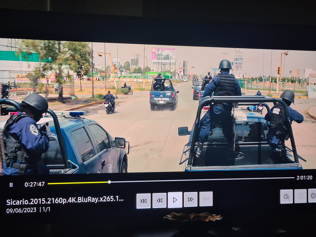

За споделяне към Самсунг телевизорите, най-добре е да ползваш вграденото Samsung Smart View на тяхно устройство. При филми работи прекрасно. Дори имаш пълен контрол от тв дистанционното (снимката). Не е нужно да палиш телефона за превъртане, спиране, смяна субтитри и пътечка.
На LG пуснато от Smart View имаш само образ и звук без контроли.

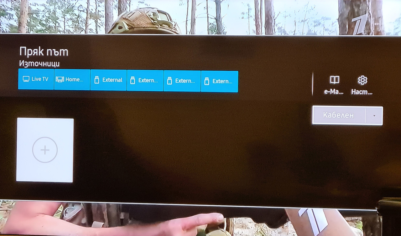

Това меню случайно изскочи. Как се активира? Пряк път към кое се присвоява? Копче?
https://i.postimg.cc/52SWWsF1/20230623-211152.jpg
Задържаш бутона 1 2 3
Точно, мисля че на "умното " дистанционно има "123" бутон:
https://i.ibb.co/NWfYYQd/Inkeds-l1200.jpg
Макар че при мен след като го задържа изписва " Не е налично ", но при теб може да е по различно.
Има ги само виртуално.. Разбира се , "не е налично" при задържане.

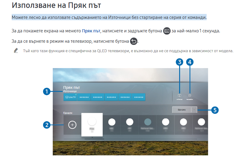

Ръководството на 13 страница https://downloadcenter.samsung.com/c...L_201026.0.pdf
Задържаме бутона за скрин картинките.
