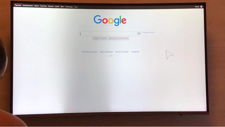

    Появи се потъмняване в област от екрана. Прикачвам снимка, за съжаление имам само една, а в момента с ТВ-то е в сервиз. От сервиза ми обявиха че може да се смени екран срещу сума от 750 лв или да се смени подсветка срещу 300 лв. Това, което разбрах аз е че при смяна на подсветка може да се получат различни отенъци. Честно казано не успях да получа достатъчно информация от сервиза. Бих бил благодарен да чуя нечие друго мнение по въпроса. След като такъв ремонт не може да ми гарантира качествен резултат, не ми се струва логично и да платя 2/3 от цената за смяна на дисплей. Въпроса ми е смятате ли за логично да се смени подсветката или по-скоро в безмислено? Може ли смяната на подсветката да не ми реши проблема и защо бих искал да сменям екран? Това нормална цена ли е за смяна на подсветка?

    От снимката разбирам, че имаш изгорели светодиоди от Edge LED подсветката - 3 или 4. Ако подмяната на подсветка се направи както трябва, не виждам причина за "отенъци".
    LCD матрицата и управляващата я платка(T-con) са наред.
