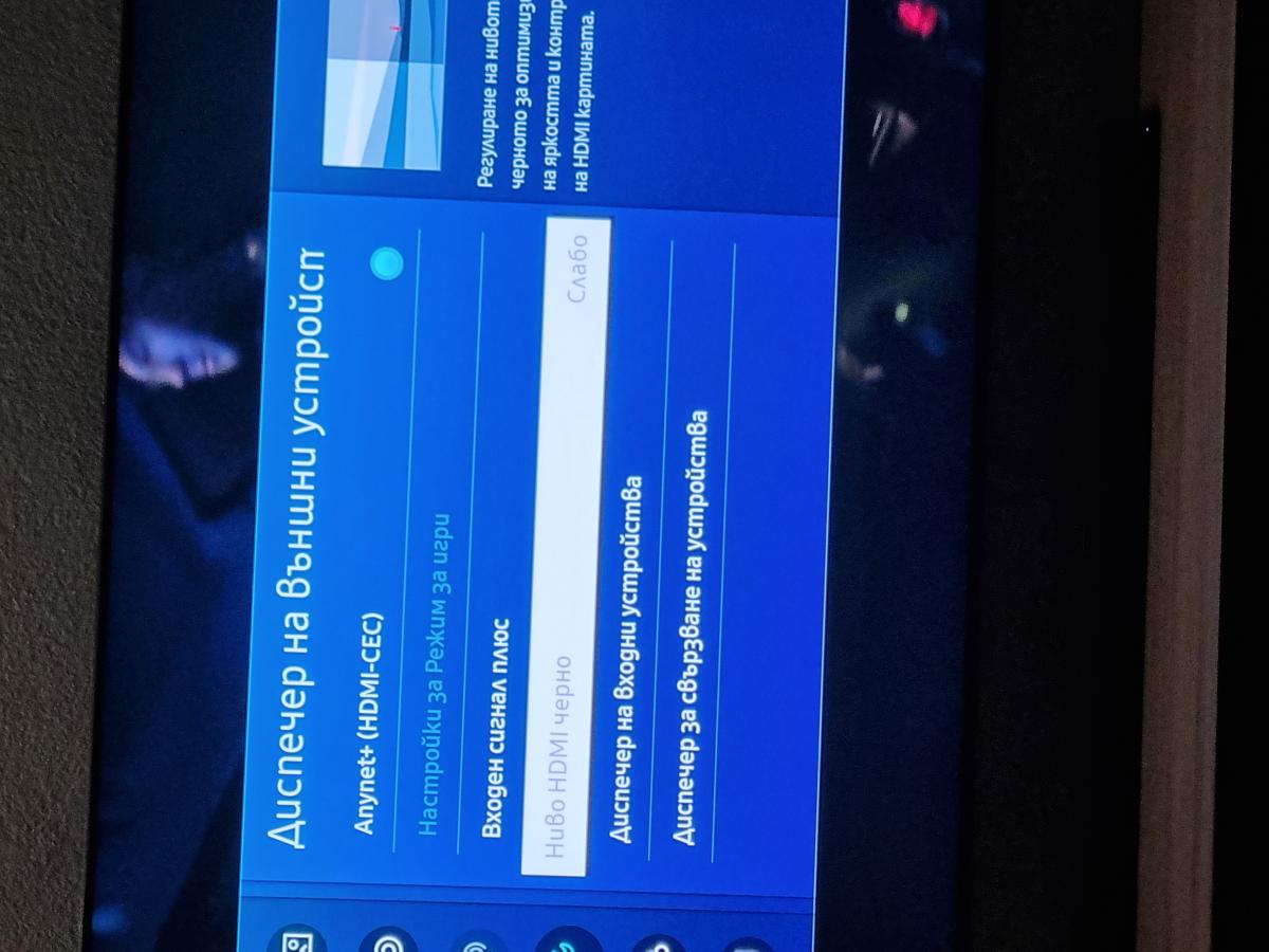

Здравейте, някой има ли представа защо като гледам hbo max и черното ства бледо. Като вляза в настройките на hdmi черно ми пише слабо.
При телевизията през приемник не е така. Там си пише hdmi черно auto.Прикачен файл 39591Прикачен файл 39591

Ако гледаш от вграденото приложение, тази настройка не би трябвало да оказва влияние, все пак е за сигнал през HDMI. Ако е от външно у-во, трябва да се погледне неговата настройка за HDMI черното - трябва и на двете да е Слабо/Limited. Бледа картина се получава, когато се разминава тази настройка на двете устройства.
Гледам от приложението, което инсталирах на телевизора. Има ли вероятност hbo просто да пускат лошо качество, защото и на канала hbo не кой знае какво

Топалов когато влезеш в НБО МаХ,функцията ниво НДМI черно е изключена така че трябва да се направят други настройки,режим картина,Стандартен, локално затъмняване Силно, подобряване на контраста силно и така нататък гама, детайли с сянка, настройки на цвет област Естествен.
И една подробност първо пускаш филма и тогава гледаш менюто,Панимаеш за HDMI.

Опцията HDMI Black Level в телевизора Samsung компенсира обхвата на нивото на черното на HDMI вход. Когато тази опция е зададена, тя може да разшири диапазона на нивото на черното до 0-255(Full RGB) от източник на цвят YCrCb.
Няма никакъв смисъл да я активираш при липса на такъв сигнал по HDMI..имам в предвид когато ползваш приложения, вграден тунер.
