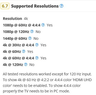

За съжалени не успявам да му вкарам 120хз сигнал. Пробвах с PS5, при 1440p, пробвах с РС отново при ниска резолюция, с Xbox Series S също не виждам начин да им ги включа, в от информацията която намирам виждам че уш поддържа VRR и 1440p@120hz .... някакви идеи ?

Изглежда не поддържа 120
The Q7F has a native 120Hz panel.
As with most other TVs, it doesn't support any variable refresh rate features.
https://i.postimg.cc/W1mMzx4t/image.png

Да, аз в последствие като се поразрових разбрах че е Q7F от 2017-та и няма VRR и 120хз чрез HDMI.
Панела е 120хз , да , използват го най вече за обработка на движенията и вкарване на допълнителни кадри, като цяло се.. забелязва , не казвам че е СТРАХОТЕН с движенията, не , добре е но не е идеален, има си моушън блър при PS5 гейминг, но пък липсва при гледане на телевизионно съдържание, кабелна телевизия най вече, което е странно , въпреки че е с едни и същи настройки.
