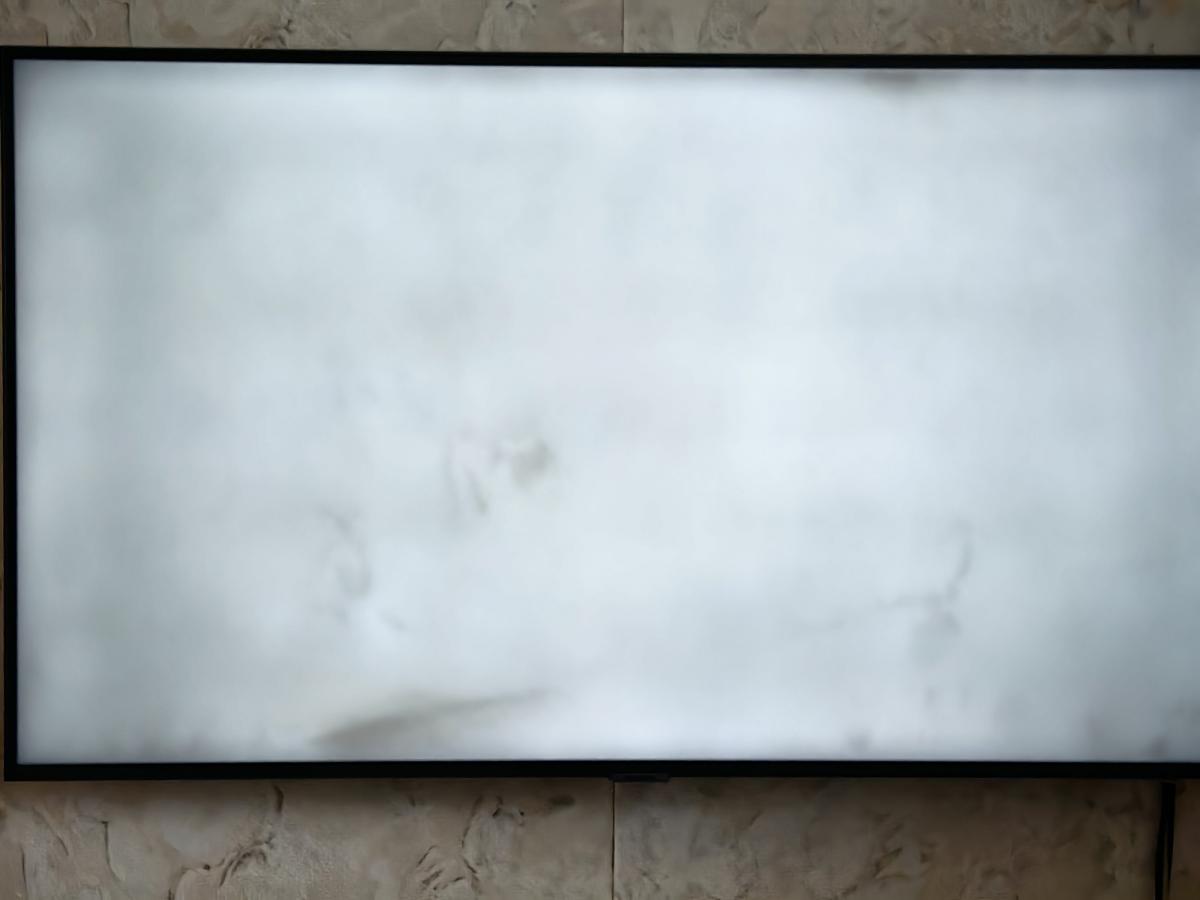

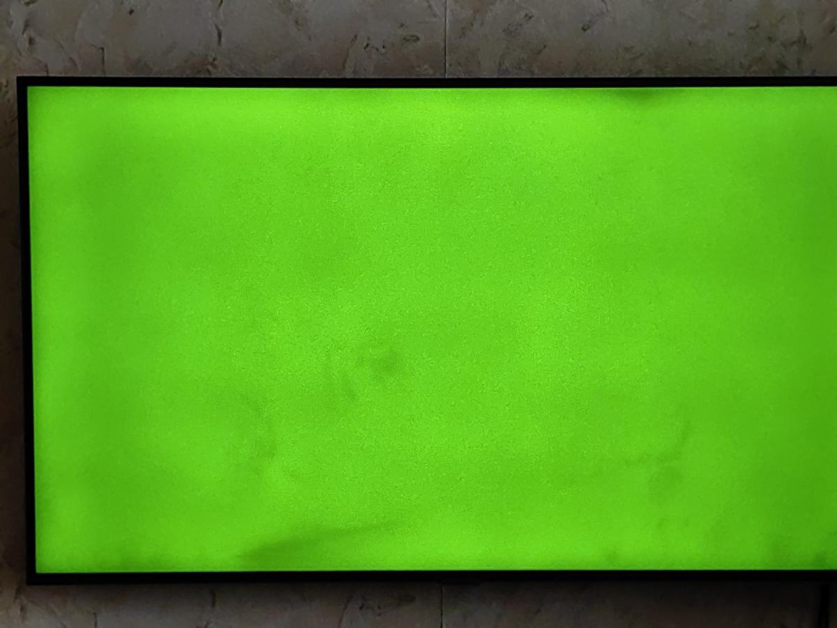

    Здравейте Знаещи,
    подариха ми телевизора с изтекла гаранция.
    Не мога да кажа, кога са се появили тези петна.
    Те са малко странни, даже си мислеж, че е зацапано.
    Тези екрани са без защитно фолио, нали?
    Да не го чопля
    В 90% от времето не се виждат, дори при относително светли сцени!
    Ще се опитам да приложа тест снимки с чист цветен фон.
    Видното от тези снимки, в действителност е по-добро!
    Някаква нескъпа гимнастика за поправка, дали има?
    Благодаря предварително.

    Подсветката - разместени/отлепени светодиоди ми прилича, а може да има и някои с вече намаляла сила.

    Някой с е учил на този ТВ, според мен.
    Отражателят и/ или самият дисплей са повредени. Натиснати, незлепени, сгънати и т.н.
    LGP/Рефлектори_Отражатели SAMSUNG - Фишев ЕООД - Електронен магазин (fishev.bg)
    Някой с е отървал, ако въобще не го е изхвърлил.
    Нескъпа гимнастика има - гледаш го така, без да влагаш нищо в него. Или го разпродаваш на части.

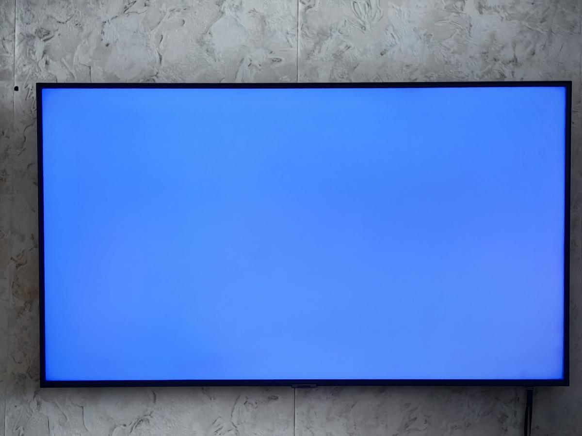

    Интересно, на синя заливка почти не се забелязва. Не е проблем с подсветката.
    По-скоро DSE или деформация на дифузьора. Трябва да се отвори панела и да се провери, кое от двете.

    Благодаря на всички за мненията.
    Горе-долу и аз така прецених нещата.
    Телевизора е на 3 години, гледан интензивно от една баба.
    Да се е "учил" някой - не знам.
    За "хвърляне" също не става.
    Картината му е повече от добра.
    А както казах: през повечето време петната не се виждат.
    Иначе казано: виждам ги, ако ги търся 😀

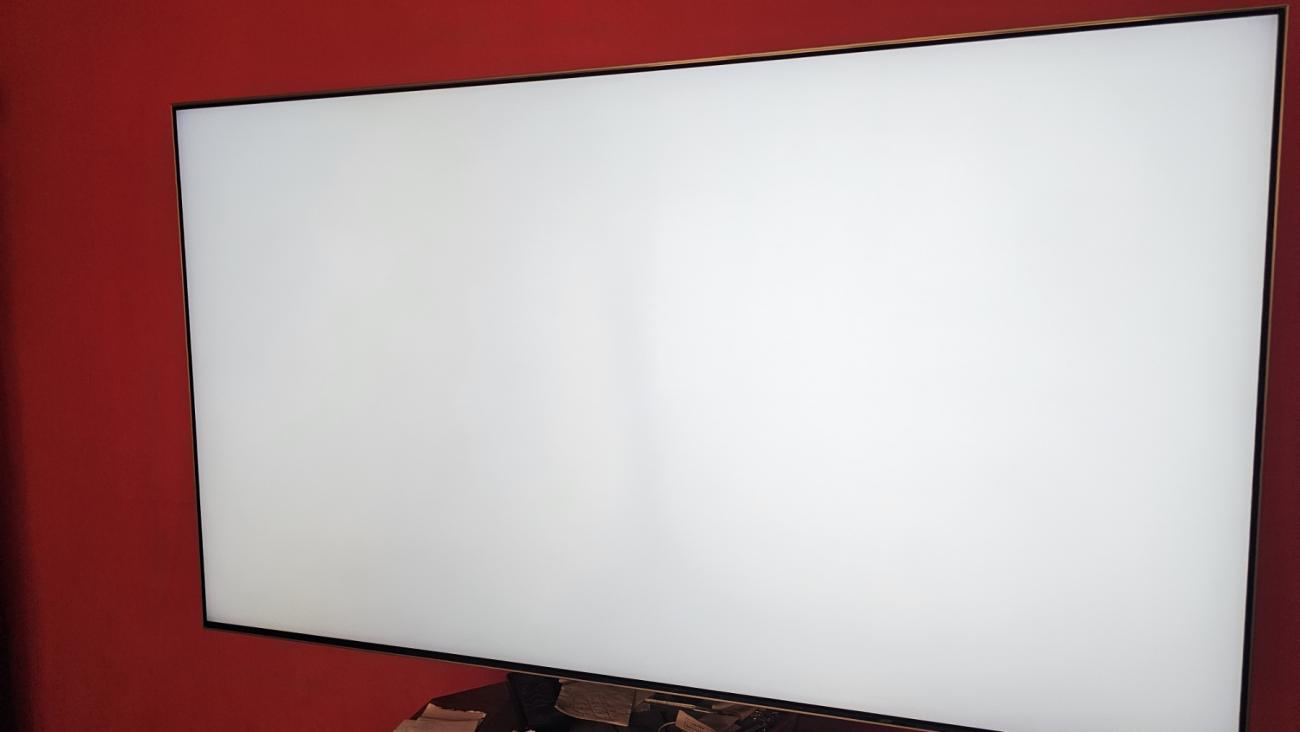

    Здравейте да не отварям нова тема и аз от скоро забелязвам едно петно на дисплея на самсунг 55QN95B,телевизора е на 2 години ,но със сигурност е мостра и е работил доста в магазина.Петното се забелязва на светъл и едноцветен фон.Не е нещо кой знае какво но като съм го забелязал и погледа ми е се там.На какво ли се дължи, износване на панела или механична повреда.Едва ли има начин да се поправи.Иначе телевизора има добра картина и панела има равномерна заливка на цветовете като изключим вертикалното петно в средата.

    Ако от скоро се е появило петното, може би се е замърсил с времето.

    Деформация или разместване на Дифузьорният пакет при LCD/Mini-LED
    Под LCD матрицата има няколко слоя:
    - Diffuser sheet(s) – разсейват светлината
    - Prism / BEF фолиа – насочват светлината
    - Reflector (зад/под подсветката)– връща светлината нагоре
    Ако някой от тези слоеве:
    - е леко набръчкан
    - е изместен с милиметър, при монтажа, транспорта
    - е получил механично напрежение
    - или е термично деформиран
    резултатът е локално по-слаба осветеност → точно меко, вертикално по-тъмно петно на светъл фон.
    Другият малко вероятен вариант е DSE (Dirty Screen Effect)
    Какво е: Неравномерна пропускливост на LCD слоя → при едноцветни сцени се виждат по-тъмни вертикални или хоризонтални „ленти“.
    Типични признаци:
    - Вижда се най-много на 5–20% сиво и бяло
    - Почти не личи в динамично съдържание
    - Не се променя при смяна на режим или рестарт
  12. Junior Member
    Nov 2009
    68
    #10
    Отговор: Петна на екрана на UE43AU7172
    Тази деформация да разбирам че се е получила от механично въздействие,удар по екрана а не от стареене.
    43,929
    #11
    Дифузьорът е зад LCD матрицата, така че външен удар няма как да причини това. Може да се деформира или оцвети от прегряване причинено от подсветката. За да се позиционира дифузьорът на дистанция от подсветката, - на дъното(коритото) освен залепените ленти със светодиоди и рефлектора има поставени дистанционери - приличат на пластмасови шипчета с дължина около сантиметър.
