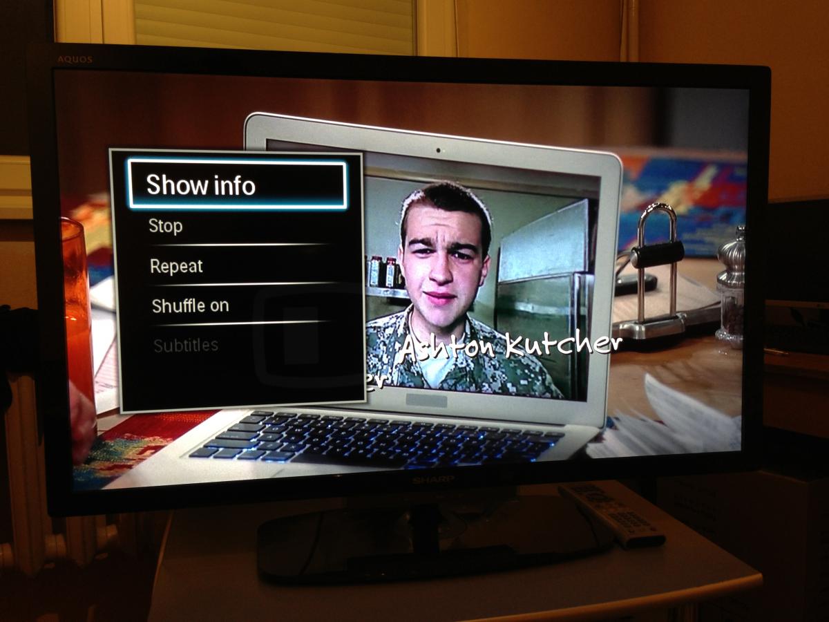

Изчетох по-голямата част от темата за телевизори Sharp но не открих решение на моя проблем.
Става въпрос за следното: Имам инсталиран на компютъра Plex media server чрез който гледам филми на телевизора през компютърната мрежа, но нямам субтитри. Когато гледам даден филм и натисна бутон Options на дистанционното на телевизора излиза меню и има Subtitles но не е активно.Прикачен файл 8552
Имате ли идея как мога да активирам това меню? Телевизора е Sharp LC-40LX630E с най-новия ъпдейт на фърмуеъра който има. Когато гледам от USB памет Subtitles менюто е активно.

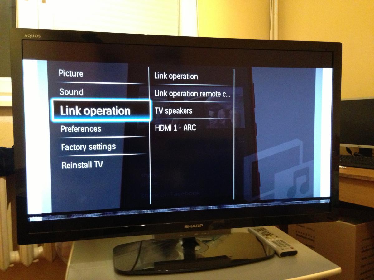

Четох в ръководството за употреба че в настройките на телевизора в
меню Link operation има подменю за субтитри "Auto subtitle shift" но при мен липсва. Не знам дали има общо с моя случай. Прикачен файл 8553
Append-нал съм субтитрите към видео файла с mkvmerge но на телевизора субтитри не излизат, а като го гледам на компютъра през VLC или дори през Plex app има субтитри. Направил съм всички настройки и няма резултат.
Моля ако някой има решение на този въпрос да го сподели. Благодаря предварително.

Привет Асене
Модела 630 е базиран на софтуер и шаси от Филипс...направили са някакъв бартер срещу видеопанели. Така модела е наследил и недостатците на модела 6006 на филипс. Пробвай с друг медия сървър и прочети в темата за филипс
https://forum.setcombg.com/%D1%82%D0...tml#post438200

kubatev
...Иначе гледам филмите през HDMI но е малко по трудоемко...
Ако ги гледаш от компютър пробвай през мрежа DLNA (кабел) с подходящ медиен сървър. Аз ползвам PS3 Media Server - има интерфейс на български. Настройка за бг субтитри (Настройки на прекодиране - Инструменти за видео файлове - MEncoder - в полето "кодова таблица за не-Unicode субтитри" стойността трябва да е cp1251)
