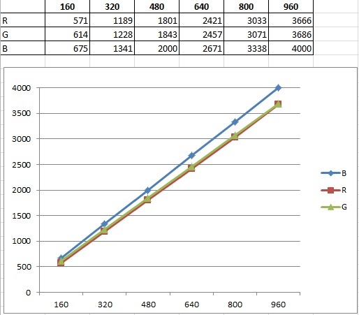

Oт известно време съм собственик на 39LE650 за кухненската част и честно да си призная бях малко учуден от представянето му в началото. Цветовете не бяха естествени, а някак много "напомпани" и това е във всички стандартни режими. Понеже в помещението има и друг телевизор в холната част (Samsung 48H6400) - сравнявайки с него бързо установих какво не е наред в white ballance-а на Шарпа. Дори си направих таблици за да мога да изчислявам. Прилагам ги директно - първо оригиналната настройка:
Прикачен файл 14927

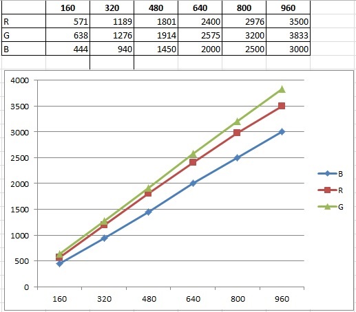

ето променения:
Прикачен файл 14928
Сега гамата ми се струва много по натурална, но все пак е леко засилена за да може да се покрива по-голям зрителен ъгъл без да изпъква така любимият син цвят на Шарп ;-) Относно черното нямам забележки, не виждам да е неравномерно.

При гледане от около 45 градуса картината започва да синее прекалено, което за мен е неестествено. Точно заради това съм намалил синьото и засилил жълтото (червено и зелено) може би малко в повече - за да може при 45 градуса да се вижда нормално. Да обаче това води до повече жълто при директно гледане. Това съм имал в предвид като съм казал че "гамата е леко засилена". Просто исках да съм в полза на хората, на които няма да им хареса стандартната гама на този телевизор.

Пич - откровено казано, си прецакал картината на телевизора си. От незнание...Върни му първоначалните настройки.
1. VA матриците са известни именно с това синеене при гледане под ъгъл/ такова има и при някои типове IPS. Това е тяхна техническа характеристика.
2. Телевизор се гледа фронтално!! Ако толкова много искаше да гледаш под голям ъгъл, да си беше взел плазмен или такъв с IPS-Pro матрица(Panasonic)
3. Не знам с колко DLNA сървъра си имал работа, но стандартът бавно се развива - 1.1, 1.3...За iso си вземи външен медия плейър.
П.С.
Диаграмите които си качил горе - за да имаш добър баланс на бялото, линиите трябва да се припокриват - в една

Ти точно 39LE650 ли имаш? Калибрирал ли си го с колориметър? Какви са RGB стойностите които се получават след калибрация? Същите ли са като заводските нстройки, че ми препоръчаваш да върна първоначалните настройки?
Аз не разполагам с колориметър и на "око" сравнявайки с другия ми телевизор (Самсунг 48H6400) и с телевизора, който смених с Шарпа (Самсунг 40А656), съм достигнал до положение в което гамите и на трите телевизора са доста сходни. Изгубил съм си стотици часове в гледане и сравняване и не претендирам, че съм докарал идеалния баланс на бялото, просто казвам че така е по реалистичен. Понеже се съмнявам да съм единственият на тази планета който не иска небето да изглежда лилаво розово, всички черни дрехи сини, всички лица като болни от анемия, реших да споделя труда си и изобщо нямам нужда от съвети какво да си купувам или откъде да гледам телевизия:051:
Според мен със заводския бял баланс картината синне и това не е ефект, а ДЕФЕКТ. Освен това и червеното е много. Сравнявам със самсунг, въпреки че те се славят със засилен зелен цвят при фабричната им калибрация, но пък картината им ми изглежда най-естествено.

Синее заради леко завишеното синъо в заводските настройки...но ти си го намалил прекалено много, освен това си пипал зеленото и червеното(които са били добре)...
Заводските ти настройки, са по-добри от тези, които си направил, като си настройвал на око, на базата на образ от друг телевизор.
А последното(горе) е върхът на глупостта - Погледни си диаграмите!! Пак ще ти го повторя - трите линии трябва да се слеят в една.

Ти на какъв телевизор ги пробва моите настройки за да твърдиш, че не са хубави :confused: Как така определяш на "око" от вида на линиите че няма да са хубави цветовете и че заводските били по хубави :confused:
Линиите са от калибрационите настройки в сервизното меню, а не свалени с колориметър защото такъв нямам. Това, че линиите трябава да се слеят, е пълна глупост - ако беше така щяха да си ги слеят още в завода и дори нямаше смисъл да има настройка. Нали това е идеята на тези настройки да се коригира нелинейното цветопредаване на матрицата. Фабричните настойки са абсолютно линейна функция и на база най-високата стойност може да се сметнат междините. Ясно е че на са си загубили времето във фини настройки...
