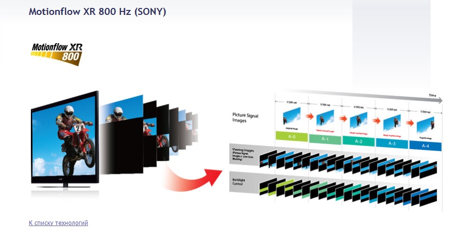

http://www.digital-hall.ru/informati...logies/?ID=427
http://forum.ixbt.com/post.cgi?id=at...356:4198:1.jpg
От картинката излиза ,че са добавени 3 междинни кадъра(A, A1, A2, A3) което при сборуване (50+50+50+50)прави 200hz,
Плюс 4 секторна сканираща посветка / 200 х 4 = 800Hz
Прикачен файл 13506
