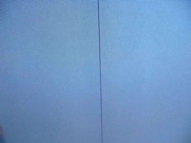

Гаден дефект, както си гледам новините по БТВ и по едно време забелязвам една вертикална черта / около милиметър / почти през половината на екрана
Телевизора е 40ЕХ500
Какво мога да направя преди да потърся рекламация
на всичко отгоре и фото се скапа е немога да направя сега снимка

Носи го в сервиза - за подмяна на видеопанела. Сдал е багажа :cool:
Дано да е в гаранция, защото ако е не е...ще си го гледаш така.
