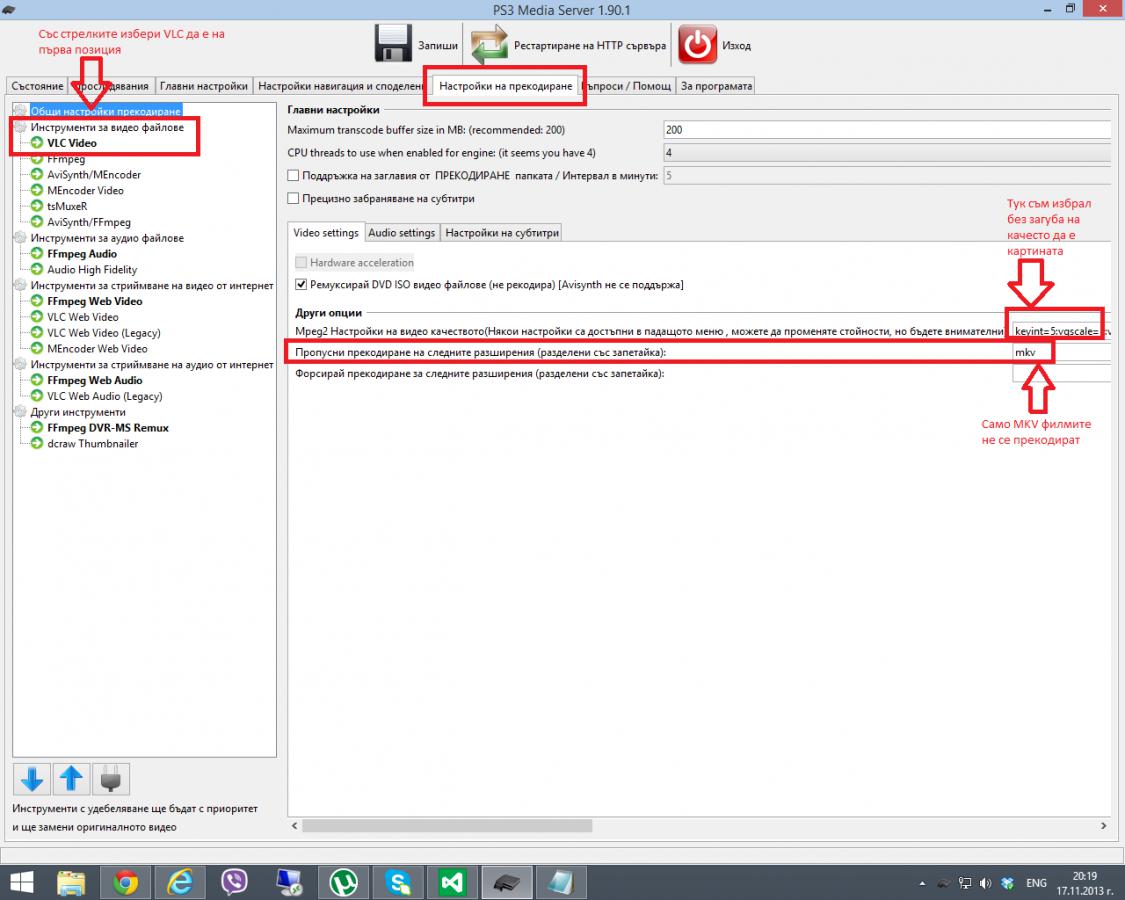

Аз също съм виждал този проблем но обикновенно ми плейва или само картината или само звука, според мен просто формата не се подържа, но може и права да са.
Пробвай със някой медиен сървър ако имаш компютър и локална мрежа.Този Домашний медиа-сервер (UPnP, DLNA, HTTP) е най-добър май, също може да пробваш PS3 Media Server PS3 Media Server.
И двата сървъра се справят отлично със повечто филми, MKV филимте насичат понякога(може и от компютъра ми да е).
Аз например заради насичането съм дал да се прекодират всички филми с изключение на MKV, тях телевизор ги плейва директно(без субтитрите :mad:) и не съм имал проблеми до сега. Но по принцим може да оставиш програмата да прекодира всичко и тогава всички филми се плейват, при мен 3D филма "Аз роботът" насича към края.
Атачнал съм пример за PS3 Media Server.Прикачен файл 11673
Само да добавя че ако пуснеш 3D филма от флашка или харддиск субтитрите ги има, само през DLNA нещо не се зареждат.

И аз ползвам PS3 медиа сървър - и на мен ми насичат прекодираните MKV със субтитри, предполагам от процеса на прекодиране и вграждането на титрите. Ще погледна ревютата - засега съм доволен от избора си с това Сони. Разбира се винаги остава колебанието за другите конкуренти, особено Панасоник-а FT или DT серията, ама нейсе....преставам да чета и сравнявам - ще си гледам и харесвам това, което съм си купил и това е:) А то е наистина много добро
