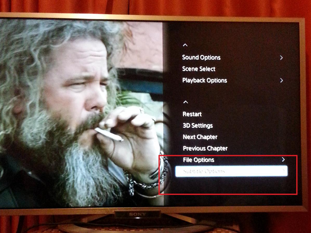

Здравейте, от вчера се мъча да подкарам субтитрите на моя W685, знам че трябва да се натисне бутона [...], но субтитирте не излизат. Благодаря!

ами не за съжаление :( , казва ми че няма субтитри, а в папката има
Грешно име или неподдържан вид субтитри - srt , sub , .... Кодировка - UTF-8 ли СР1251 ?

файла е Srt , пробвал съм кодировка и UTF-8 и СР1251, казва subtitle not available
От бутона Options на дистанционното се появи опция за субтитрите, там трябва да избереш че ги активираш.
Ако от Options бутона не виждаш никакви опции за субтитри, телевизора не ги разпознава.
Прикачен файл 11943Прикачен файл 11944
Първият път си пусни филм на флашка или друг носител, и дай на субтитрите да се показват, също така избери СР1251 както е писал hristoslav2.Снимките не са много добри но ..
И последно - ако файловете ти са с някакви дълги имена със интервали и тирета по-добре ги направи с къси имена, веднъж при мен не искаше да ми зареди файла със субтитрите въобще, по спомен от дългото име.

Колега "javorenatоr"оказа се абсолютно прав за дългите имена.Имах проблем тези дни с един филм и реших да пробвам да му скъся и името и хоп чудо филма тръгна.Благодарности от мен.
