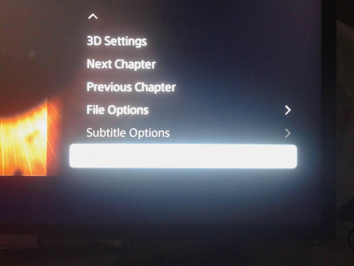

    Като си пуснеш филма, от 'Options'  бутона има опция да включиш субтитрите и трябва да посочиш 1251 за encoding.
 Отговор: Sony  LCD TV / FAQ - на първа страница /част 3/
javorenator
    Прикачен файл 12538
Седи ми така в сиво и не може да се натисне?
Махнах .nfo файла и се оправи... може и да не е от това де, ама все пак...
