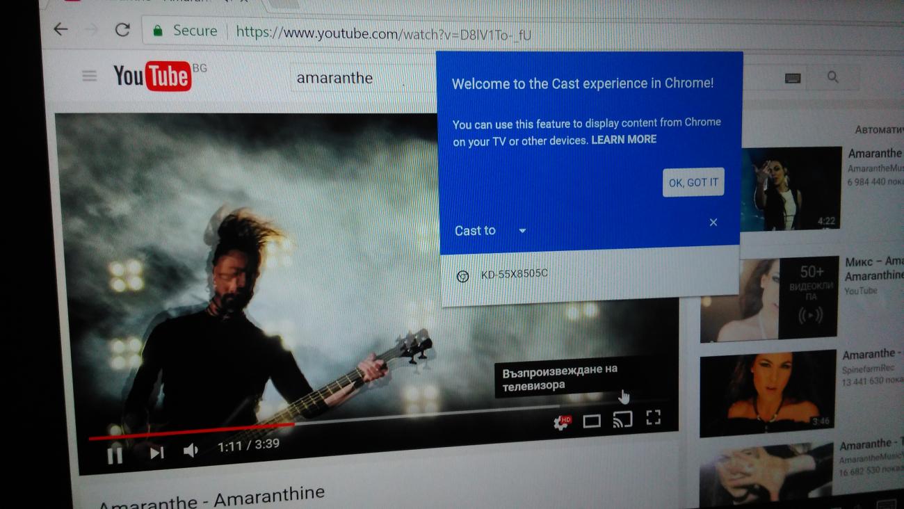

Ок, проблема ти не е в тв-то ами в компа. Тука вече възможностите за проблем са неограничени и не мога да ти помогна. Пусни Хром, ютуб и пробвай да кастнеш нещо на телевизора от бутончето горе в дясно на видеото. Ако стане , значи всичко е наред и проблемите са ти по софтуерите и защитната стена. Ако не стане , значи телевизора и компа не са в една мрежа.

това нещо не го разбрах: "..пробвай да кастнеш нещо на телевизора от бутончето горе в дясно на видеото.".
Това за интернета го разбрах още в началото. Ясно ми е, че проблема ти е локален.
Буквално - Пускаш Google Chrome на компютъра, отваряш Youtube, пускаш си някое видео и горе в дясно на видеото ще видиш бутонче - https://forum.setcombg.com/attachmen...id=21824&stc=1Цитат:
Няма намерени устройства. И с компа и с телефона.
