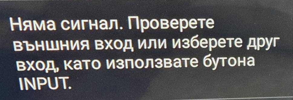

А някой ще ми каже ли как мога да спра досадното изключване на лаптопа вързан с hdmi. Пускам си музика в spotify на лаптопа вързан към тв и след 10-20 минути ако не пипам клавиатурата връзката е прекъсната и музиката спира. На телевизора излиза надпис Няма сигнал... Като натисна някое копче се оправя. Нещо във Уиндоуса може да е. Поне да го направя след час да прекъсва връзката щото е много досадно да върша няква работа в другите стаи и през 10 минути да пипам тъчпада за да имам музика. Като гледам филми нямам ядове. Знам, че мога да ползвам spotify директно от приложението на телевизора... Тва не оправя горния проблем.
Прикачен файл 36997

Видял ли си настройките за заспиване в уиндоуса Power & Sleep?
Не заспива. Просто се прекъсва връзката с телевизора. Спрени са всички опции за заспиване и power saving.

При повечето музикални стрииминг платформи, ако през определен период няма активност от твоя страна дават на пауза.

Въпросът е, че връзката прекъсва с телевизора и ресийвъра и музиката продължава да си свири през колоните на лаптопа. Няма пауза...

Сега видях тема от преди близо 10 години с подобен проблем. Свалих си програмата Caffeine за Windows и вече нямам този проблем.
https://askubuntu.com/questions/8808...lugged-in-a-tv
