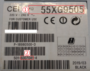

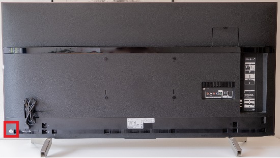

    2. Намерете стикера на гърба на телевизора
    Ако погледнете задната част на телевизора си, ще забележите малък черно-бял стикер, който обикновено се намира в левия ъгъл на телевизора.
    https://www.sony.com/articleimage/se...F0000087o16QAA
    На стикера ще намерите следната информация:
    - името на модела
    - серийния номер 7 цифри (този брой е също на оригиналната кутия / опаковка)
    - номерът на частта (този номер е само за вътрешни цели)
    https://www.sony.com/articleimage/se...F000007SzWSQA0

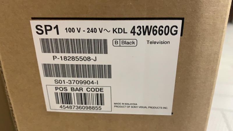

    На етикетите залепени отстрани на кашона, в горният ляв ъгъл има буквено-цифрово означение - то определя за кой пазар е телевизора.
    CEI - Europe & Middle East https://www.sony.com/articleimage/se...F0000081vW9QAI
    UCM - USA, Canada, Mexico https://i.ebayimg.com/images/g/44wAA...sHI/s-l640.jpg
    EEN - Europa, East & Nord
    RU3 - Russia https://cache.adverto.sale/files/ima...1pla856o6l.jpg
    HK5 - Hong-Kong https://nexim--c.ap3.content.force.c...=1545292844000
    SP1 - Singapure https://cf.shopee.sg/file/5f885ed8be...138dff3de2200e
    AF1 - Africa https://d12prgon3aw7l1.cloudfront.ne..._1500x1125.jpg
    MY1 - Malaysia https://media.karousell.com/media/ph...rogressive.jpg
    PL1 - Philipinnes

    Как да разчетем модела на дистанционното ?
    RMF-TX611E
    RMF - тип дистанционно
    • RMF - (RF) voice remote control - дистанционно управление с вграден микрофонq така че трябва да се сдвои с телевизора (всички радиоустройства се нуждаят от сдвояване).
    • RMT - (RF) дистанционно управление без микрофон
    TX - за телевизор
    611 - ако дистанционното управление има промяна в номера на модела, например TX300 и TX310, това означава, че положението на бутоните на дистанционното управление е променено или други бутони на дистанционното управление за достъп до определени приложения на телевизора.
    • 820 -
    • 700 - Voice remote control
    • 621 - Voice remote control for A80J A84J A90J W800 X75 X75A X80AJ X80J X81J X85J X86J X89J X90J X91J X92 X94J X95J Z9J Z9J
    • 611 - Voice remote control aluminium + backlit for KD-55XH9505 KD-65XH9505 KD-75XH9505 KD-85XH9505 KD-55A87 KD-55A89 KD-65A87 KD-65A89 KD-75ZH8 KD-85ZH8
    • 600 - Voice remote control aluminium
    • 520 - Voice remote control black for A80J Series, X80J Series, X85J Series, X90J Series.
    • 500 - Voice remote control black
    • 310 - Voice remote control
    • 300 -
    • 220 -
    • 201 -
    • 200 -
    • 100 - Touchpad
    E - Регионално предназначение
    • Е - European Version
    • U - America (USA, Canada, Mexico)
    • B - Latin America
    • P - Asia & Okeania
    • T - Taiwan
    • J - Japan
    • A - Okeania
    • C - Asia & Okeania

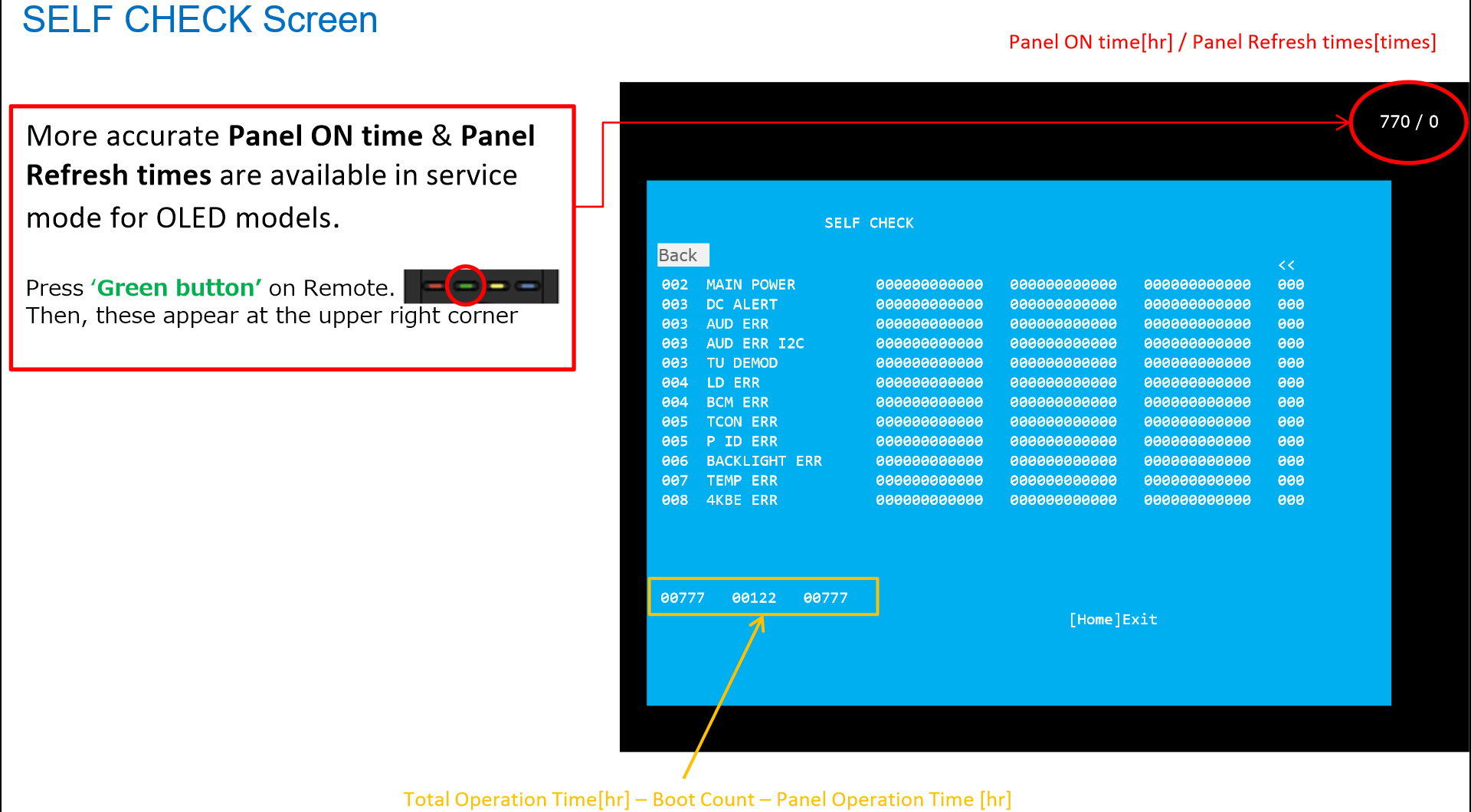

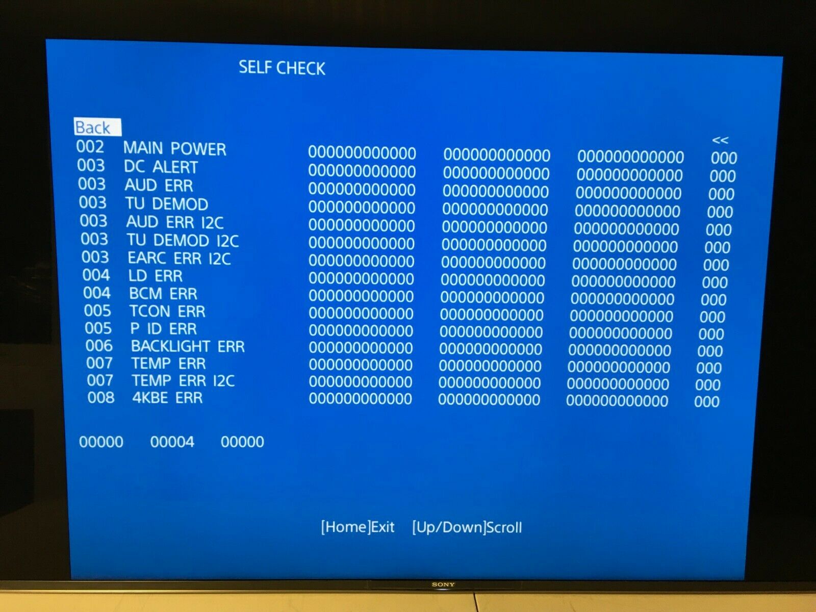

    Как да проверим за наработените часове ?
    Този малък трик е доста полезен, тъй като ще ни позволи да знаем броя на часовете, които панелът е заработил, броя на стартиранията, циклите и т.н.
    В случай, че не знаете, OLED технологията, когато достигне 200 часа, обикновено увеличава с около 50-80 нита яркостта, така че е полезно например да знаете кога е добра идея да направите професионално калибриране със сонда.
    Изключете телевизора (на екран „Начало“ или „Настройки“ - непотвърдено)
    Наберете на дистанционното следната комбинация
    „Display, 5, Volume+, Power“ - не е задължително да се прави бързо.
    Ще се появи меню на син екран, изберете "История на самодиагностиката" (Self diagnosis history)
    В долния ляв ъгъл на появилото се подменю има 3 блока с 5 цифрени числа
    Часове на работа на телевизора: Първият блок от 5 знака (00108) показва общия брой часове на работа на телевизора(включително електроника, часове без включен екран - например с използване на музика и режим „без картина“ - и т.н.)
    Брой зареждания: Вторият (централен) блок от 5 знака (00031) показва общия брой пъти, когато телевизорът е стартиран / рестартиран.
    Часове на LCD панела: 3-тият (последен) блок от 5 знака (00108) показва общия брой часове на работа на телевизионния панел (часовете, в които е показвал изображение).
    https://www.avpasion.com/wp-content/...E-USO_SONY.jpg
    За излизане от сервизното меню - натиснете Exit.
    Sony Usage Hours Tracking
    Как да узнаем времето на наработка на ТВ с по-стар софтуер?
    Влезте в меню приложения, намерете - com.sony.dtv.serviceinformation. Натиснете - отвори.
    Кодове на грешките
    002 MAIN POWER - захранването на Main Board
    003 DC ALERT -
    003 AUD ERR (Audio Ampl. protection) - защита на аудио усилвателя
    003 AUD ERR I2C - ?
    003 TU DEMOD - тунер и демодулатор
    004 LD_ERR (Led Driver)- платката на подсветката.
    005 TCON ERR (Timing Control Board) - платката управляваща матрицата.
    006 BACKLIGHT ERR - самите светодиоди.
    007 TEMP ERR (Temp. sensor I2C NACK) - температурна защита
    008 4KBE ERR - ?

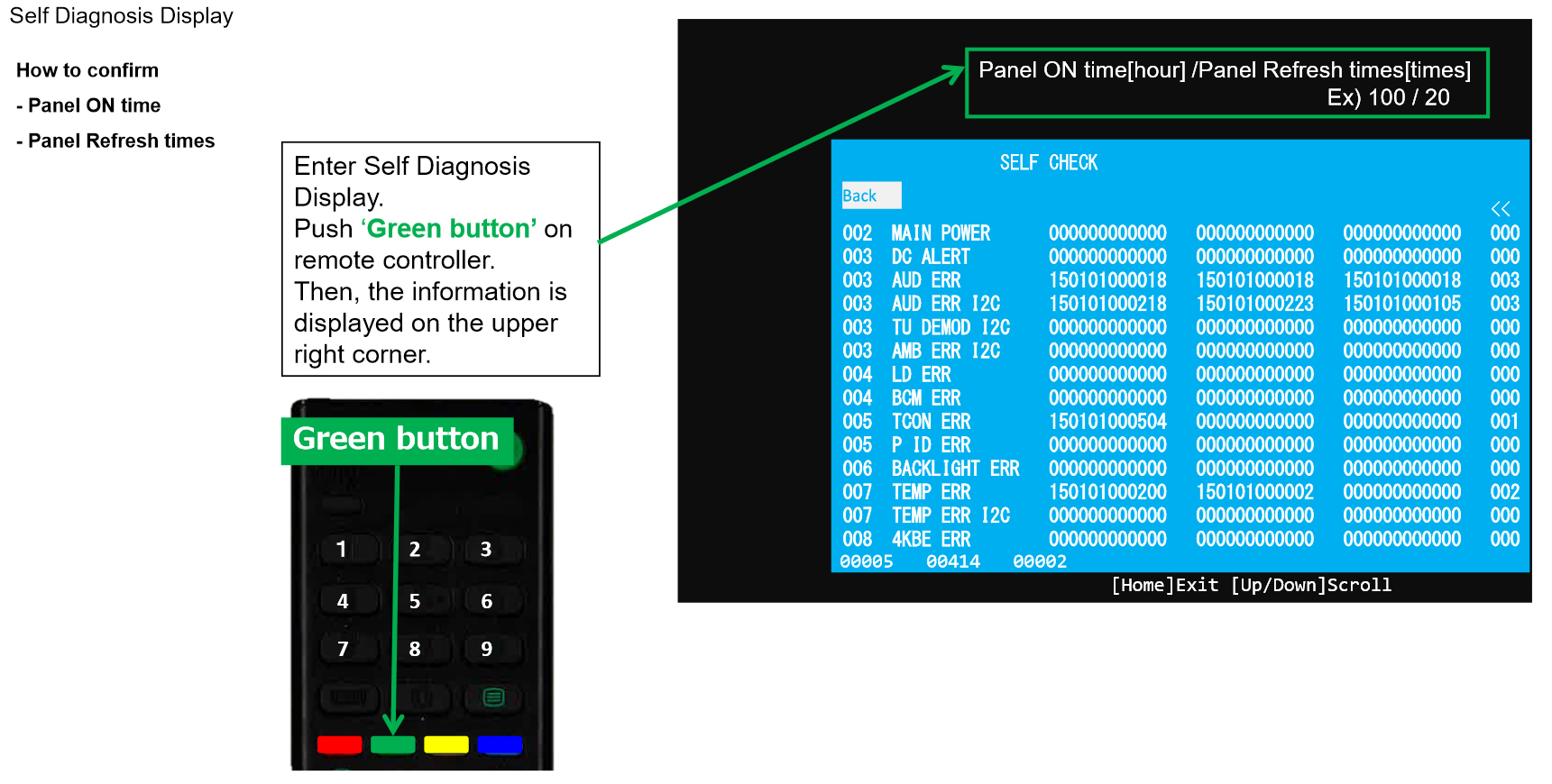

    В сервизното меню може да се видят циклите за компенсация на OLED панела
    https://helpguide.sony.net/tv/eaep1/v1/bg/07-01_05.html
    В сервизното меню - натиснете зеленият бутон за телетекста
    https://forum.ixbt.com/post.cgi?id=a...2743:328:3.jpg
    https://forum.ixbt.com/post.cgi?id=a...2743:328:2.jpg
    https://forum.ixbt.com/post.cgi?id=a...2743:328:1.jpg

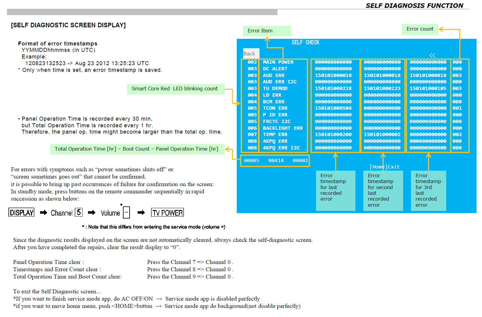

    Самодиагностика
    Във всеки случай и с предишната комбинация от клавиши за повторен достъп до сервизното меню, ще отидем в История на самодиагностиката.
    При проблем - пребройте колко пъти мига червеният светодиод. Отворете менюто за диагностика с дистанционното- наберете с дистанционното [i+] [5] [vol-] [power].
    Погледнете имало ли е някакви сривове в работата на устройството (код на грешките).
    https://forum.ixbt.com/post.cgi?id=a...164:6000:1.jpg
    https://forum.ixbt.com/topic.cgi?id=...6000-gallery-1
    https://forum.ixbt.com/topic.cgi?id=...6000-gallery-2
    https://forum.ixbt.com/post.cgi?id=a...164:6000:2.jpg
