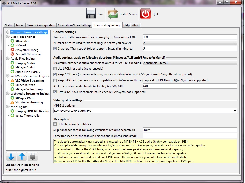

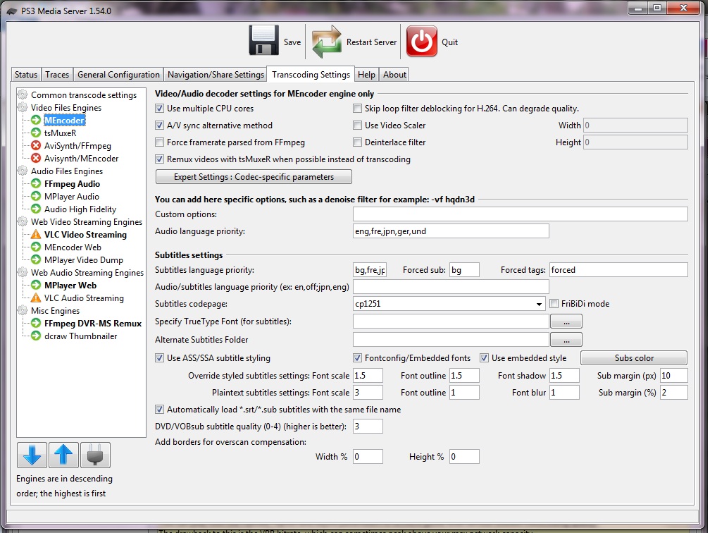

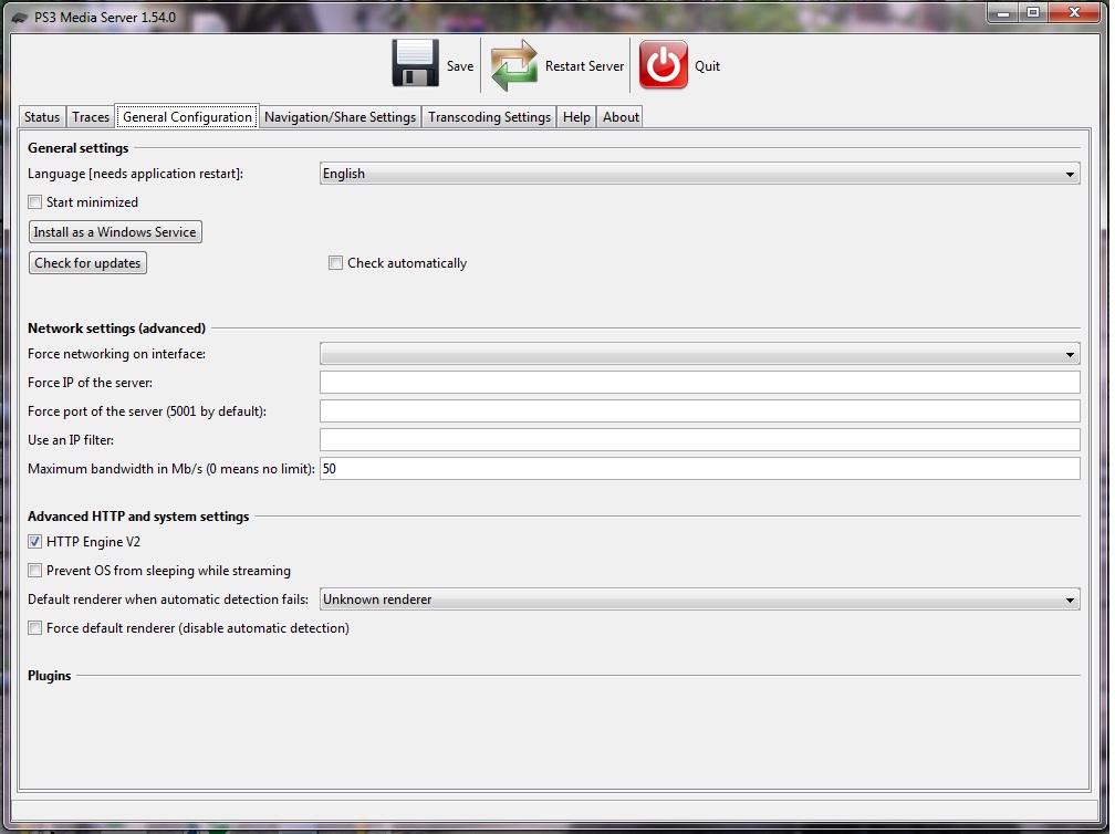

Колеги телевизора е Toshiba 40rl933 използвам две програми за гледане с лан кабел.Едната е Play on и с нея гледам филми със субтитри,но проблема е че не мога да превъртам напред и назад и филма като го почна трябва да го гледам целия иначе пак почва от начало.Другата програма е PS3 MEDIA SERVER С нея гледам концерти и филми дублирани на бг защото не тръгват субтитри ,иначе тя може да превърта напред и назад,другото при нея е че на 20минути прекъсва и трябва да пускам на ново.Двете програми са последни версии.Някой да сподели за някоч друга програма която да действа ,да работят субтитрите и да може да превърта.Благодаря предварително!
Re:Toshiba LCD TV / FAQ - на първа страница ,обсъждане ,мнения / част 3
Това са ми настройките на Пс3то версия 1.54.0 последната ми правеше проблеми! На 20мин дц с тази е ОК!
http://store.picbg.net/pubpic/86/83/...1239cd8683.jpg
http://store.picbg.net/pubpic/35/9B/...016c76359b.jpg
http://store.picbg.net/pubpic/9A/45/...2769ab9a45.jpg
А и в папката C:\Program Files (x86)\PS3 Media Server\renderers поне при мен е там... Изтрий всичките рендери!
До 10гб MKV нямам никакви ядове нагоре вече почват да насичат или буффера ми не ги зарежда.
А за субс не винаги тръгват но задължително да са с едно име файловете! И по-къси...
