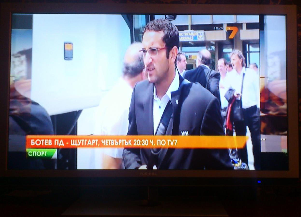

-   Отговор: Toshiba LCD TV / FAQ - на първа страница ,обсъждане ,мнения / част 3  само аз ли го имам този проблем с тези  черти на екрана ,кабелният оператор ли да търся нещо в настройките ли ,първо беше едното НВО после една от диемите стана така и вчера тв7 и няма оправяне .
 и не мога да разбера ,как мога ръчно да сканирам да търся само един канал на този теливизор ,всяко сканиране води до цялостно изтриване на каналите и наново запаметяване ,най вероятно аз не разбирам нещо не може да не може да си търсиш ръчно определен канал .

 Задай формат на картината "естествен"(бутона над цифри 1 и 2 на дистанционното).Ако не се оправи,кабелния оператор ти подава такъв формат на картината.
 Относно сканирането,не мога да дам компетентен отговор,аз гледам със сателитен  приемник на Булсат.
-   Отговор: Toshiba LCD TV / FAQ - на първа страница ,обсъждане ,мнения / част 3  днес от кабелната са идвали и са остановили че със сигнала всичко е наред и проблема най вероятно идва от цифровият тунер на телевизора. с техен тунер тръгват програмите . само ми е странно защо проблема с тези черти е само на няколко канала ако ще е от тунера на тивито но ...ако някой има идее да казва

 Дай няколко снимки да видим какъв е проблема.
-   2 Прикачен файл(ове) Отговор: Toshiba LCD TV / FAQ - на първа страница ,обсъждане ,мнения / част 3  Ето няколко снимки на вертикалните черти.
 Прикачен файл 10395Прикачен файл 10396

 Ха - нали бяха хоризонтални :rolleyes:
				Първоначално публикувано от  ivan_19
TOSHIBA 42YL863G
 На някои канали излизат две хоризонтални черти от двата края на екрана и не мога да разбера дали е от кабелната или от самия телевизор ?
 Някой да е имал подобен проблем ?
 Виждам две картини наложени една върху друга. / В 4:3 и 16:9
 Има някакъв проблем с аспекта на картината, но и някакъв паразитен сигнал - вероятно причинен от неправилни настройки на кабелният ти оператор.
 Пробвай да изключиш всички устройства свързани към телевизора и го пусни да сканира наново. После пиши какъв е резултата.

-   Отговор: Toshiba LCD TV / FAQ - на първа страница ,обсъждане ,мнения / част 3  За съжаление след сканирането нямаше промяна , а при аналоговите канали всичко е наред.
 Също всичко , което се намира под лявата лента се копира в дясната и това се поставя над друга картина, най-често тази от предишния канал.
 Чудничко....направи му ъпдейт с флашка.

-   Отговор: Toshiba LCD TV / FAQ - на първа страница ,обсъждане ,мнения / част 3  и след ъпдейта  няма промяна вече колкото и да не ми се иска се замислям за повреда на телевизора ...
-   Отговор: Toshiba LCD TV / FAQ - на първа страница ,обсъждане ,мнения / част 3   Цитат:
 Занеси го в сервиза и им покажи снимките. Ако може им демонстрирай в случай, че имат сигнал от същият кабелен оператор.
