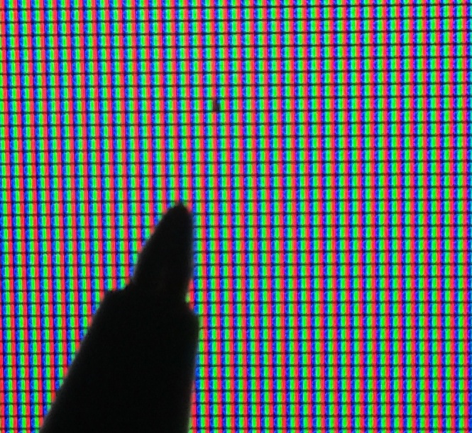

Все пак гледам от много малко разстояние и най-малкото проблемче се вижда. Като ползувам телевизора за игри и монитор не ги забелязвам въобще. Може би само това че ги има ме притеснява. Зная че има програми за това и сигурно ще опитам да видя какво ще излезе. Ако някой има подобен проблем ще се радвам да сподели!

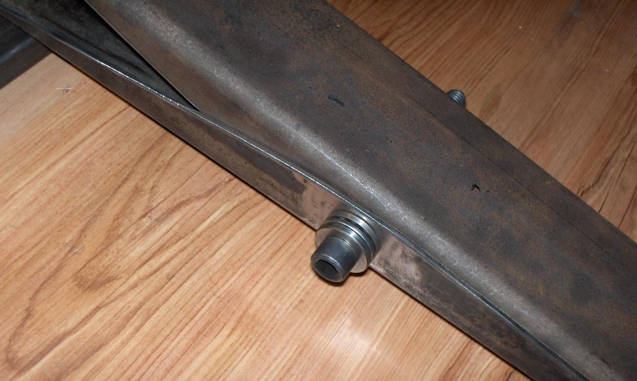

Започнах да правя стойка здрава и тежка защото искам телевизора да е стабилен като тръгна някога да сменам кабели от зад. Направи ми лошо впечатление задната страна на телевизора че е от тънка пласмаса, не че е нещо страшно ама като натисна с пръст и цялата задна площ на телевизора поддава все едно е от хартия. Като го сложа на стойка това няма да се забелязва пък и телевизора се гледа от пред;)
Общо ми излезе за материали към 30лв като съм ползувал дебели и тежки профили, високоякостни болтове с вътрешен шестограм уж за по-красиво, самозаконтрящи гайки и гумени подложки между профилите. Стената, на която ще е стойката е от гипсови блокове 500х500х100мм и за това часта, с която се крепи е с голяма площ за да може да хване поне два блока. Ще бъде захваната с болтове или шпилки М12 излизащи от другата страна на блоковете и завършващи с гайка. Все пак там ми е кухнята и всичко остава зак кухненското и няма да се вижда че от стената излизат някакви гайки. Самата конструкция е такава че позволява въртене в страни около вертикалната си ос приблизително с +-20градуса. Малко е, но за финно донагласяне на екрана става. В комплекта на телевизора имаше дистанционни втулки за стойка с някакво кече/филц от към стараната за закрепване. Самият отвор е с резба М8 и хубавото е че си има ограничение до колко ще се завие болта на G30 нямаше такова нещо и съм взел точни по размер болтове по упътването на телевизора. Взел съм 2мм дебел П-образен профил и съм разпробил точните отвори за закрепване малко с по-голям диаметър свредло 8,5мм. Тези профили са спънати в формата на буквата-Н с друг П-образен профил /3мм/ и се закрепват с болтове М8 на 4 места. Конструкцията за стената е същата и двете се сглобяват задено чрез болт М12х120мм с аксиални лагери за да може да има свободно въртене. За стената съм предвидил по стабилен профил с правоъгълно сечение 60х20х20 с дебелина 2мм. Не съм правил чертежи и скици, а на място съм вземал размерите и съм напасвал директно на телевизора. Цялата контрукция може да се изгради от по-тънки профили и болтови съединения, но ми се искаше като пипна в едниният край телевизора да не ми "трепери", а да е стабилно и здраво. Пък и от зад имам цяла стена и мога да закрепя осветление нещо като Филипсовото "Амбилайт". За всички свързавния на метал с метал съм предвидил гумени шайби купени от близката железария като резервни части за ВиК инсталаций, струващи стотинки. Сега съм на етап: боядисване с грунд, боя, съхнене и монтаж. От снимките мисля че се вижда всичко:

Ето и съединенията по конструкцията, само за монтажа съм ползувал различни шайби:

Това е изглед на часта, която лежи към стената, като през големите отвори М14 се завиват гайки и така повърхонста на профила е равна.

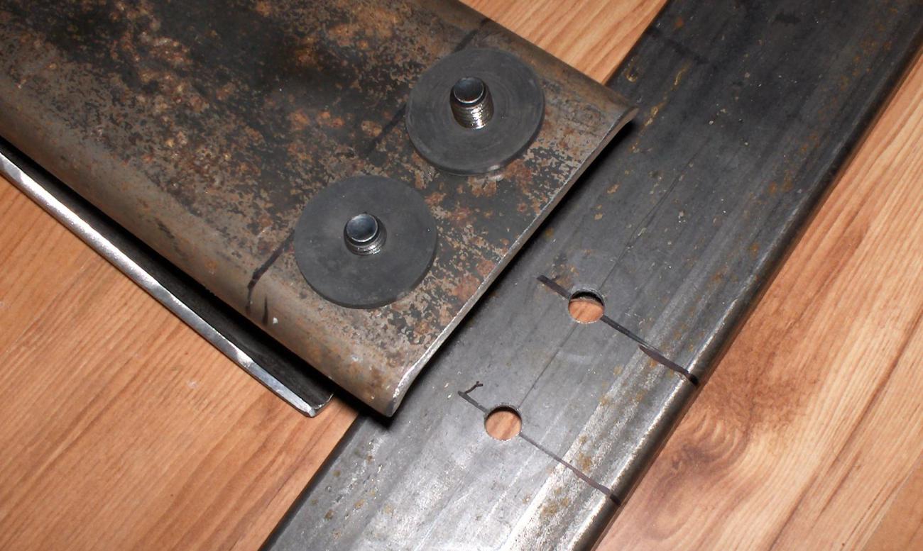

Тук се виждат гумените шайби

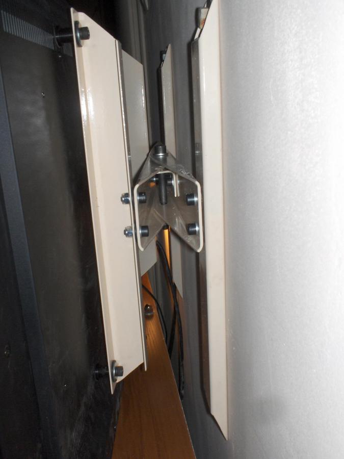

Вече стойката е почти готова, остава само да сменя настоястище шпилки за закрепване към стената с болтчета с вътрешен шестограм за да са еднакви с останалите и е завършена.

Мерси, за темата, прочетох я и съм се примерил с пикселите, вече. Сега съм на етап прост амбилайт-само бели светодиоди. От пробите, който правих много приятно се гледа така.

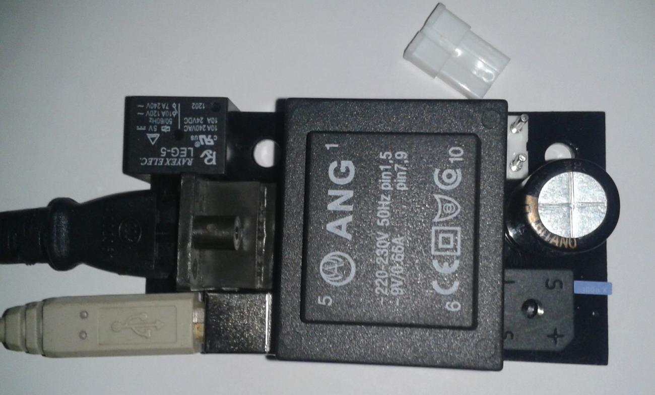

Привет, простият амбилайт го направих, остана само захранването да измисля. Пробвах когато телевизора "заспи" дали се изключват 5-те волта на юсб-то за да може от там с реле да се пуска и спира амбилайта. Обаче там винаги си има захранване дори, когато телевизора е изключен от копчето в страни на панела. Ще мисля още, но идея вяскакава е добре дошла.
Взех от най-евтината лента бели светодиоди 60бр на метър за да съм сигурен че самозалепващата лепенка няма да е чак толкова "силна" за да мога след време да махна амбилайта ако се наложи нещо каквото и да е било. Общо взето работа за 20-30мин и се получава ето това:

Добър, вечер! Амбилайта е готов, остана само монтажа, тестовете приключиха успешно без пушеци:yahoo:
Установих че, когато се настойва при изключването от телевизора да излиза на екрана логото на Тошиба, тогава от USB входовете спира и 5В. А при включването те са отново налични. Използвах това за да подам само 5В от едното USB на 5 волтово реле и то пуска напрежение към малък мрежов трансформатор, който от своя страна с изправител осигурява захранване за амбилайта. По този начин не се налага да се занимавам с пускане и спиране на осветлението зад телевизора. Печатната платка е изработена по модел на часта от оригиналната стойка в мястото където се закрепва към телевизора. Целият модул е захванат към същите отвори в шасито, в който е била преди стойката. Солдер маската и повечето елементи са в тъмен цвят за да са в тон с черната задна част на телевизора. Ето и снимки:

Ето как изглежда модула захранавене вече монитран в мястото на оригиналната стойка:
