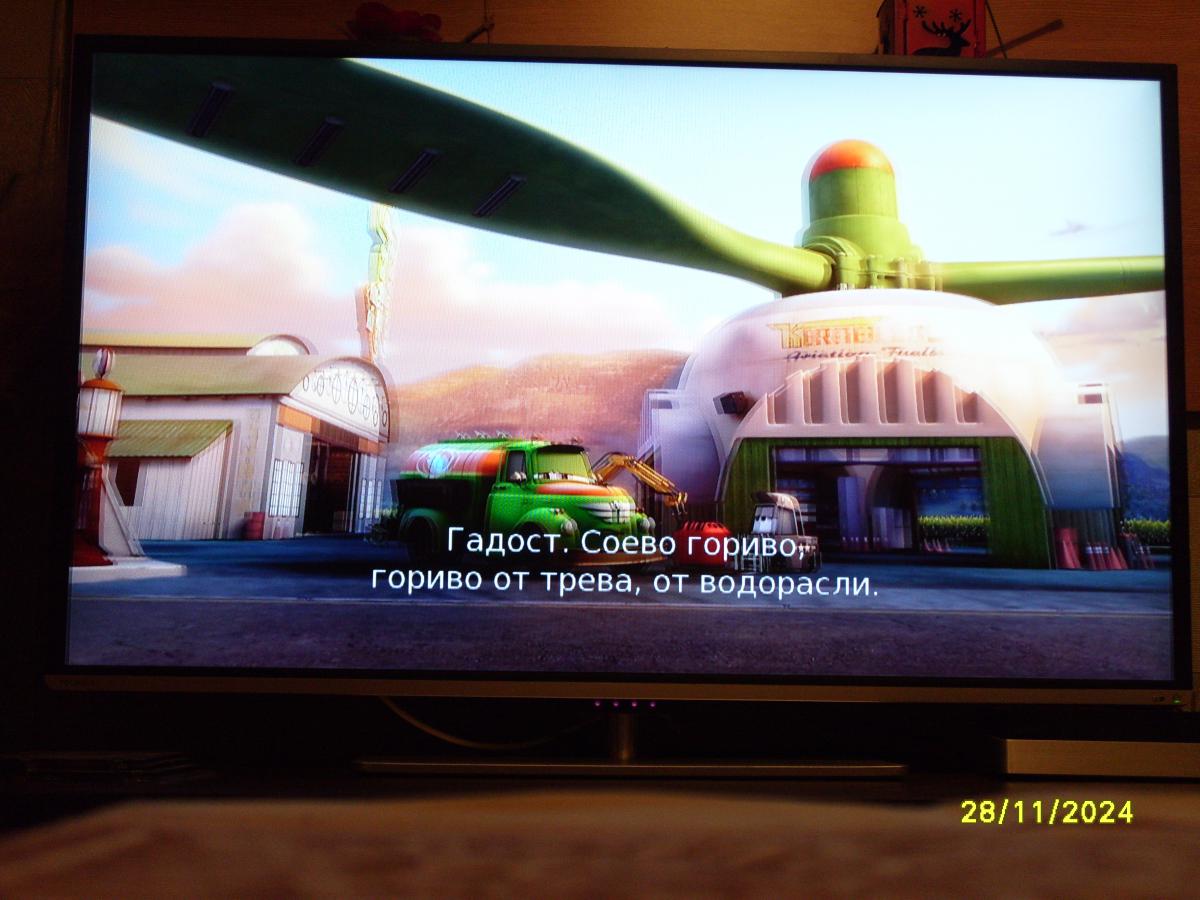

Субтитрите се активират с бутона от дистанционното, нямат никакви настройки но са прилични. Първата снимка е от 3D mkv (Bit rate: 8 169 Kbps) с отделни субтитри, втората е от .avi пак с отделни субтитри. Бях пускал и mkv с битрейд 34,82 Mbps, ама сече.... Обаче сега забелязвам че за сметка на забързаното меню, след втория ъпдейт горе-долу всеки 5-10 подред субтитър който излезе е на шльокавица, кълбото за смяна на езика, ентъра и въвеждането на текст от цифровите бутони във виртуалната клавиатура не работят (преди си работеха със сигурност) Явно ще трябва да се пише на тошиба
Прикачен файл 11946Прикачен файл 11945Прикачен файл 11947
