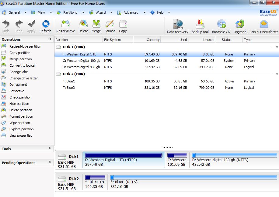

Под еусеус се вижда това:
Прикачен файл 11997
Ако е дефектно, би трябвало вд зеления и макстор 320 г да правят проблеми...

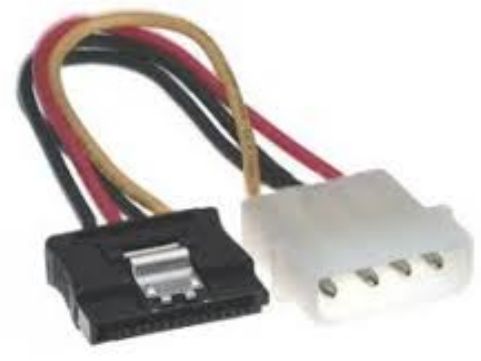

3.Дисковете са свързани директно към захранването чрез такъв преходник .

Сега ми кажи защо си свързал дисковете посредством този преход при положение, че захранването си идва с оригинални сата захранващи куплунги? Нали това ти е захранването? Моля те свържи си дисковете директно към куплунгите на захранването! Изключи компютъра, извади кабела от захранването и натисни пауър бутона за да разреди кондензаторите, закачи дисковете към захранващите куплунги идващи от ЗАХРАНВАНЕТО, никакви преходи и кажи как е положението.
Съгласно спецификацията на захранването ти, то има 4 молекса и 4 сата захранващи куплунга. Идея нямам как е възможно захранването да е само с молекси... Такова нещо за пръв път чувам/виждам, от поне 3-4 години няма захранване на пазара което да няма поне 1-2 сата куплунга, а за CORSAIR е изключено всичко да е молекс... Сигурен ли си, че е CORSAIR? Извинявай за въпроса, но е адски странно... Щом всичко е с преходи, като нищо може проблема да е от тях. Аз имах подобен проблем с 3ТБ хитачи, работеше с точно такъв преход дълго време, докато един ден машината отказа да изгрее. Оказа се, че диска си е ОК, просто скапания преход се е прецакал и диска не винаги развърта, от там бие грешка в смарта и машината не ще да работи. Смених дъртото захранване което ползвах с ново, което имаше повече сата захранващи куплунзи и всичко е наред. Затова така те разпитвам за тези преходи, да не се окаже, че всичко е от тях. Ако е скапан диск, няма как с магическа пръчица да работи на другата машина. Остава или дъното или тези преходи.

и така проблемът се оказа в тези преходници.
Сега харда вързан директно - работи, през усб - пак. Даже канона тръгна.
Най-страното е, че тези преходници влияят и на усб-то.

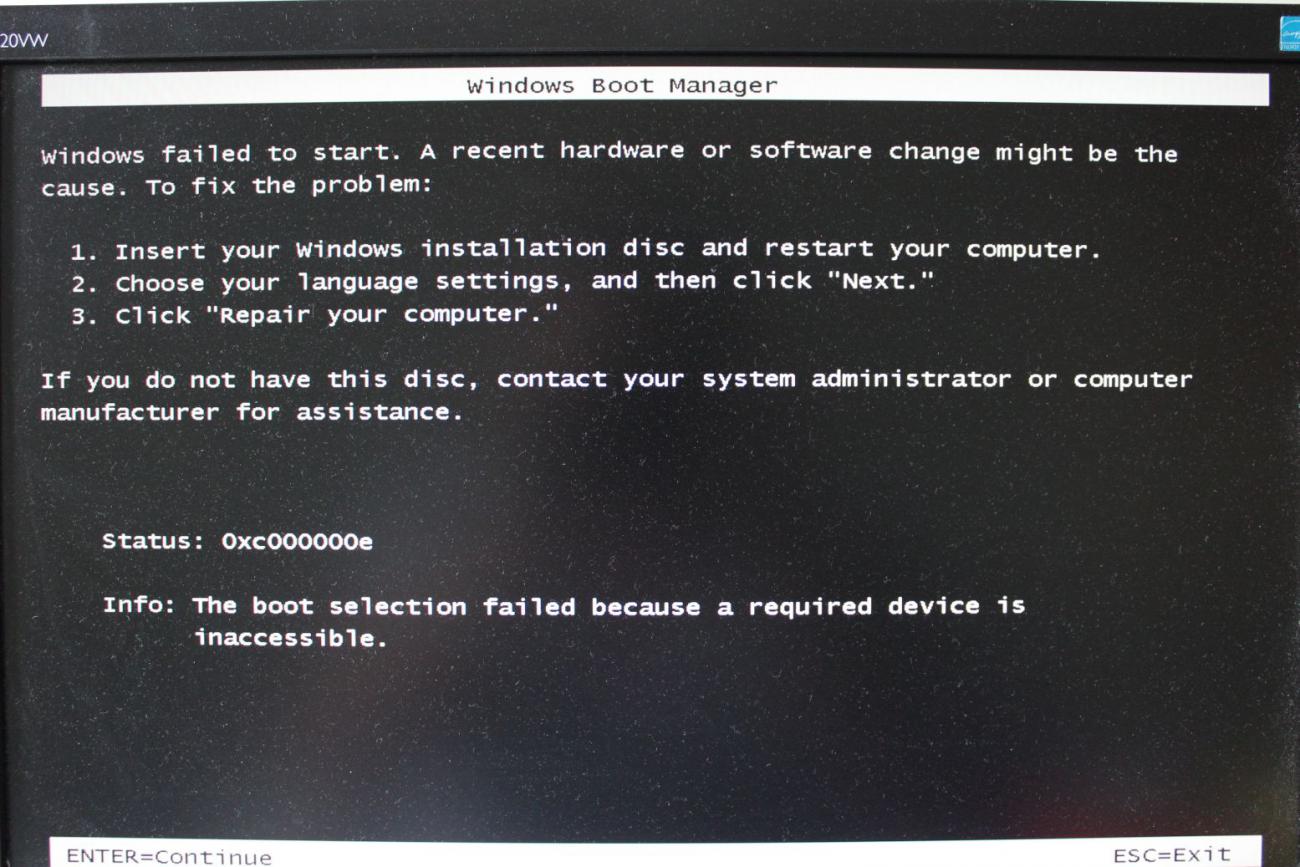

Днес след включване вина не стартира (последната седмица почти всеки ден се случва) процедурата е боотвам с вин диска давам "репейр" рестарт и тръгва.
Диска е тестван със хд туне и хдд скан - няма лоши сектори, хдд скан откри >500 сектори.
Този път не тръгна - дава ми това:

Реших да направя инсталация на вин 7 на новия диск.
Всичко беше ок, следваха дузина рестарта, след поредния рестарт вина не тръгна - направо съм в шах.
Нова инсталация на чисто нов (на няколко дни хард диск) и пак проблем.
Това се вижда на новия диск:
Прикачен файл 12044
