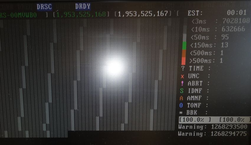

Купих нов 1,5 тб диск и реших да видя дали стария ще може да се оправи.
За целта му направих пълен формат, след това тест с HD tune - bad секторите вече ги нямаше.
След това пробвах тест с MHDD там също не показа бад сектори но излезе 1 сектор <500 ms и един >500 ms ето scr:Прикачен файл 9228
Някой знае ли за какво става въпрос?
Отговор: Дали имам лоши сектори?
Да, секторите със закъснение над 150 милисекуди говорят за износване (двата Warning-a доло в дясно) и е въпрос на време да се превърнат в лоши сектори (такива в които четене/запис са невъзможни). Те автоматично ще бъдат заместени от служебни но рано или късно ще се наложи да хвърляш диска.
