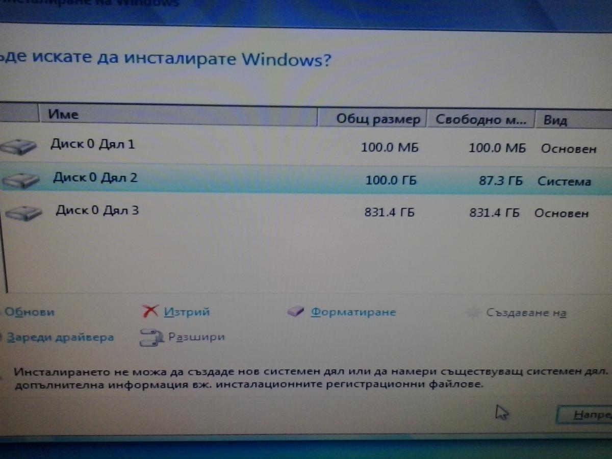

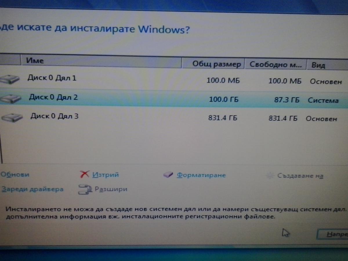

Айде и аз в кюпа с инсталирането, МОЛЯ помагайте, че доста нерви потроших вече. НЕ ЩЪТ Уин 7 х86 и х64 да видят системен дял, и тва е!?!
Първите нерви бяха с буутващата флашка - Докато разбера, че за Windows 7 USB DVD Download Tool от 32 битова система да направи 64 буутваща флашка трябва да се добави в директорията на програмката bootsect.exe.
Значи подменям техниката и се сдобих с 2 лаптопа Леново G580 i Z510 с Пентиум процесори и долу горе добри видеота, съответно и двата с Уин 8.1 / 8 и дисковете са GPT формат, като са по 1 ТВ, но единия е SSHD i e s +8GB SSD.
От буутващо исо на Уин 7 х86 BG което съм сложил на поне 5 лаптопа и 2-3 сандъка, също не ще да си създаде само СИСТЕМЕН ДЯЛ на това пусто SSHD. Едно дърто ДВД с Виста се инсталира без грижи, а 7-цата /и х86 и х64/ не искат, щото не виждали системен дял и да видя регистрационните/инсталационните файлове/ръководства.
МОЛЯ кажете къде да бръкна, че тва ми изкара душицата. От биоса на лаптопа съм му задал да не е за Уин 8, че иначе инсталационната флашка даже и не тръгва да зарежда, т.е. съм направил както пише в книгата за Z510. Първоначално не искаше да се инсталира 7-цата, щото диска не бил MBR. Затрих всички фабрични дялове и го направих MBR, но отново не ще и не ще да си направи сам системен дял. При предните преинсталации които съм правил на 7 х86, съм го затривал системния дял и проблеми съм нямал, а сега и при съществуващ такъв от Виста, 7-цата НЕ ИСКА!?!?!
П.с. Поради особеностите на програмките които ползвам, реших да сложа и 32 и 64 битов уиндолс 7 /да има/, естествено на отделни дялове /поне място има/, ама как да го ева, кат не си прави системен дял сам 7-цата.
Опитите ги правя и на самия лаптоп, и на Сандък с Асрок дъно, и същата работа! Естествено разглобих целия лаптоп, че да извадя Харда /ама и поне го почистих, че не беше чистак нов z510-ката, ама е харно с подсветката на клавиатурата :)Прикачен файл 14496Прикачен файл 14494Прикачен файл 14497Прикачен файл 14495

Някой ако може да помага, МОЛЯ! Върху вистата без проблем сложих 7 х86, но никакъв шанс за х64. При задаване на чиста инсталация, все още не иска да ВИДИ системен дял?!?
Ако някой знае, пък къде да попрочета това-онова, че да се оправя, моля да даде някой линк, за което благодаря предварително!
П.С. Снимката с многото дялове на харда са на все още неразбутвания G580. На Z510 беше същото, но вече е МБР дялове, както се вижда от снимките в дясно.

Пат, проблема е точно там, че 7-цата НЕ ЩЕ да си го направи системния дял на съвсем празен /неразцепен дори SSHD

А как го вижда като обем? Да не би да вижда само малката част? Обикновено не иска да създава системен дял когато няма достатъчно място. Пробвал ли си тази инсталация на друг хард диск (компютър)?

Вижда го в пълен обем - към 960 ГБ мисля преди цепенето.
Същото исо /W7х86/ съм ползвал за инсталиране на поне 5 лаптопа и 2-3 стационарни сандъка. W7x64 си дръпнах с ъпдейтите до 08.2014 вкл на Махерз, но то прави същия проблем като х86, същото го направиха и двете ИСО-та и при опит за инсталиране на стационарния с дъно Асрок, като извадих харда от лаптопа, за да пробвам, но изкарва пак това съобщение, че не вижда и не е успял да си създаде системен дял / дори и при наличен вече от Вистата//оставях и неалокейтнати малко над 100 МБ преди създаване на първия дял, но без ефект/. Затова си мисля, че проблема е точно в това, че е SSHD /1TB+8GB SSD/.
Точно това, че е SSHD не съм наясно, как трябва да се вижда от операционната система, като кеш на харда или като отделен дял, или като едно цяло / в смисъл че и там могат да се записват данни трайно, а не само до момента на преместването им от контролера на харда към плочите?!

@V_Siemonov: И аз имах такъв случай като твоя , от GPT-> MBR и невъзможно инсталиране след това. Проблема го реших с "мелачката" Paragon Hard Disk Manager, намери си от някъде буутващ диск или флашка на този софт и през него "разплачи" мамата на харда. Успех :)

Точно това имам в предвид, да го "надялкаш" през Парагона. Ако ти е по-удобно да го закачиш като втори хард така да бъде, иначе аз го карам през live usb флашки.
