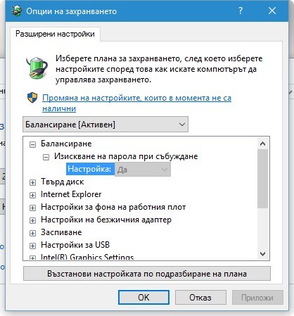

    Да Pat,напълно си прав,не бях написал паролата ,а само бях махнал отметката!Сега всичко е наред,много благодаря на отзовалите се.Направих го и на български!
    Наред ама не съвсем,радостта бе кратка,оказа се,че когато заспи и трябва да се събуди с бутона за включване иска отново да се пише парола,а при първонално стартиране не иска,ако някой може да помогне!

    Отговор: Как да инсталирам Windows 8.1 без парола?
    Провери тук каква ти е настройката.
    Най-накрая успях с ваша помощ да се справя за което много благодаря!Благодаря че ме изтърпяхте,човек винаги има какво да научи!
