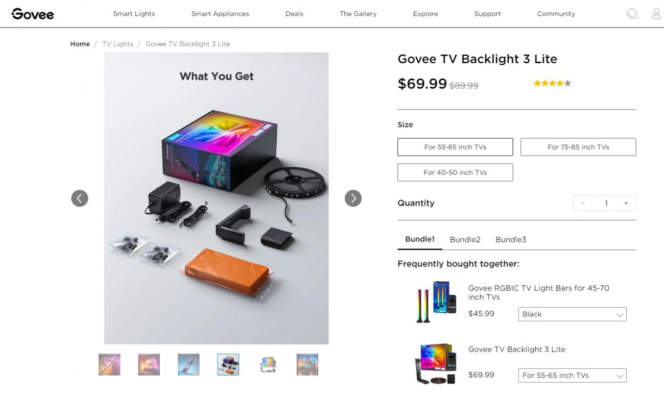

    Наскоро приложението на амбилайта ми се обнови автоматично с всички отрицателни последици от това
    Бях принуден да започна начисто
    От плюсовете мога да посоча само това, че след деинсталиране на всичко и последваща начисто инсталация всичко се намери веднага и инсталацията протече изключително бързо и безпроблемно - с предната версия брах ядове защото хардуера ми се откриваше много трудно и с много шамански похвати докато го накарам да заработи в приложението по wifi. Даже си мислех че имам някакъв хардуерен дефект, което не е изключено на 100%
    Правих калибрация наново на камерата рибешко око с оранжевите блокчета/маркери - без проблеми, но имам още борба с финното нагласяне на цветовете, наситеността и силата на светене. Определено няма да скучая следващите няколко вечери
    Сега за какво го пиша това мнение - преди да разбера че обновеното приложение не работи коректно със старите настройки (а аз не се усетих че има автообновяване защото го включвам и управлявам само през гласов асистент) си мислех, че вече тотално ми се е скапал хардуера и почнах да се оглеждам за нов, надявайки се на по-нов продукт на по-ниска цена
    Обаче след няколко дневен ресърч открих, че светът не отива на добре - наистина има по-евтини продукти, които обаче са с понижена функционалност. Устройствата пък с tuya управление и възможност за връзка с домашен асистент са останали на същата цена или даже са поскъпнали
    Лошото обаче е, че всички aliexpress устройства (и скъпи и евтини), които ползват камера вече не ползват предишните камери тип рибешко око, а обикновени евтинджос камери с ъгъл на видимост само 90 градуса, което ограничава цветовете от амбилайта само до тези в центъра на екрана, а не да разширява виртуално екрана (какъвто е замисъла на тази придобивка).
    Вероятно има скъпи модели с камера рибешко око но за мен цена над 100лв е неоправдана за китайски евтинджоси.
    Производителя на моя стар модел TV Backlight Т1 е Govee и той в момента предлага нов модел Т3 и съм сигурен, че и в новия модел камерата трябва да обхваща целия екран но цената му не е ниска. Обаче се получава качествен продукт с гарантиран резултат и с включена софтуерна подръжка
    Резюме на поста ми в стил AI - не всички нови модели, които са с камери осигуряват пълноценен амбилайт - косвен признак, по който може да се съди, че камерата МОЖЕ да е рибешко око е наличието на оранжеви блокчета/маркери за калибрация на камерите по екрана. За съжаление рядко се показват тези аксесоари -обикновено са показани в снимката с наличното съдържание на пакета, както съм показал в прикаченото изображение
    Така че умната с избора
