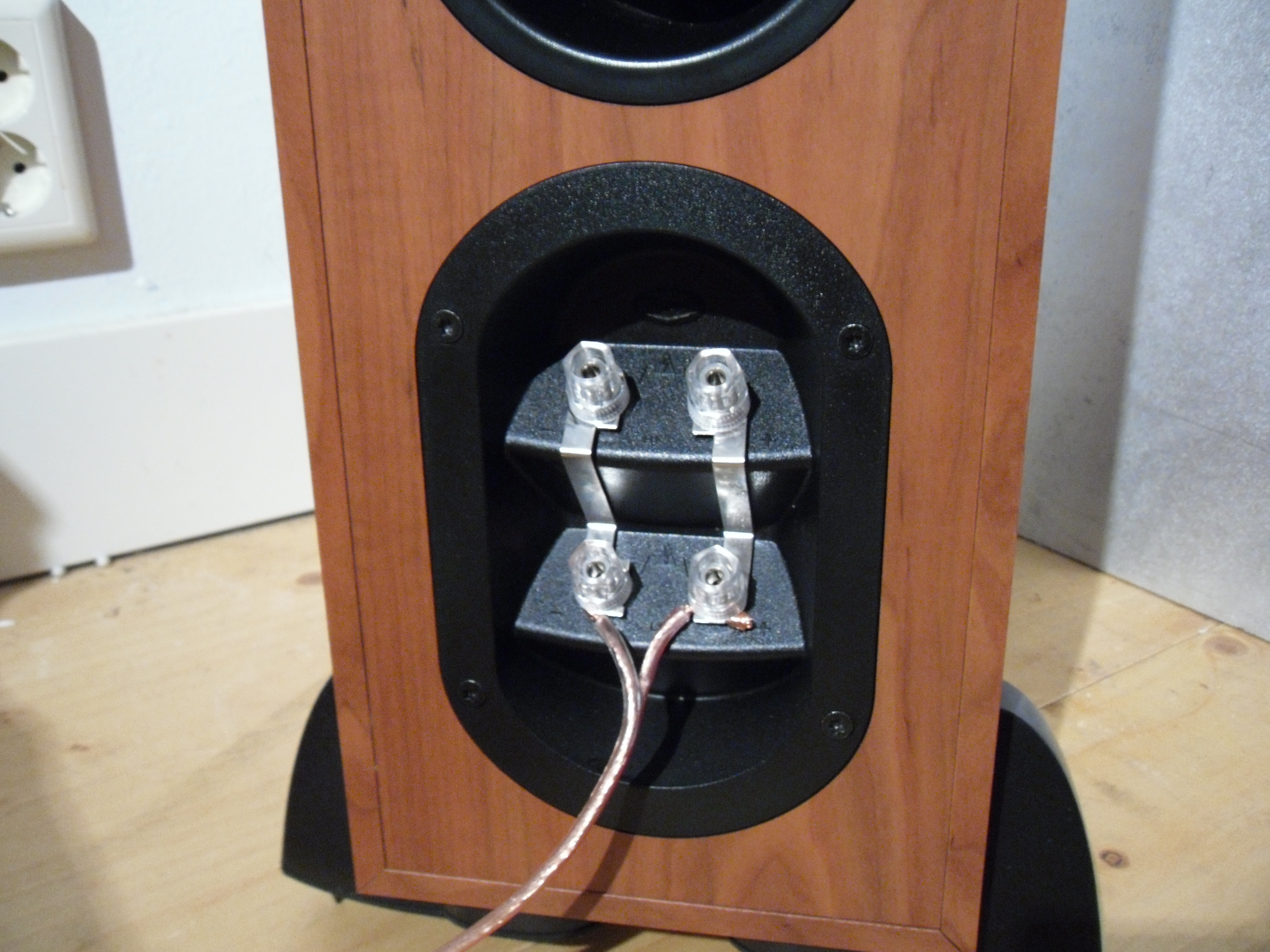

    Добре ли е да купя кабел 2.5 квадрата ще ми трябват два кабела по 3 метра. Сечението добро ли е?Нали по-дебел кабел е по-добре? Освен това видях,че колоните имат 4 входа отзад - Подобно на това на снимката. Защо са 4 входа? Нали кабелите са само два - + и -
    Как е по-добре да се свържат? Само на долния ред и да оставя пластинката за мост? Или да махна пластинката и да направя мост със същия кабел - прилагам примерни снимки...
    Значи може така (снимките са примерни) , по един от двата начина, нали?

    Колега , на тези снимки е показан само един начин на свързване в две версии . В едната се ползва пластина , в другата - парче кабел .
    Иначе това свързване си има име - Bi amping или Bi wiring , но в крайна сметка резултата е почти еднакъв .
    За кабела - 4мм2 е по-добре , може и по-тънък като сечение , но по-качествен като материали и изработка .
