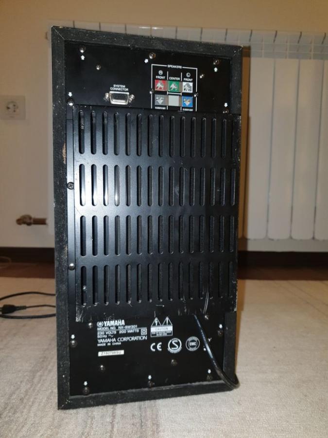

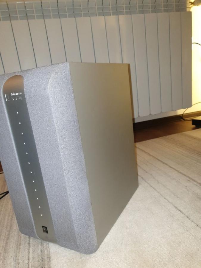

    Yamaha NX SW301 идея как да го свържа с редивър
    Имам това буферче от една система за д.кино.
    Въпроса ми е, взех нова с-ма отново ямаха но е с отделен ресивър и не си взех буфер.
    Възможно ли е да го свържа към ресивъра?
    Самия буфер си има усилвател.
    Какво ще трябва да се преправя или някакъв кабел да си взема?...други идей

    Отговор: Yamaha NX SW301 идея как да го свържа с редивър
    По принцип може, но трябва техник или който разбира - защото отзад имаш конектор VGA с 15 пина, трябва да се намери правилната схема на свързването им(или да се види какви интегрални схеми се ползват вътре за усилватели). Най-важни са да се открият от кой пин се включва захранването на усилвателя и кой е за вход за субуфер канала.
    https://www.elektroda.pl/rtvforum/topic3322427.html

    А няма ли кабел който да замени всички тия маневри?
    Посоченият субуфер е 5.1 има аудио усилвател, вграден в него.
    По добре продай наличния суб и си вземи истински активен субуфер, със минимум 8 inch драйвер/говорител.
    Готов фабричен кабел е имало към домашното кино-плеер, но той вече не може да послужи, след като искаш да ползваш субуфера самостоятелно и да го свързваш към ресивър - според мен - в схемите пише пин 1 да се свърже накъсо към пин 5 (така ще получи захранване, ще се включи усилвателя на суба) и после пин 9 е вход за сигнала за субуфера и масата към GND. Ако е така правилно свързването ще работи усилвателят максимално увеличен и може някакъв потенциометър да трябва на входа, за да се намалява звукът.
    И никакъв контрол или калибрация на звука от това чудо от ресивъра - по-добре нещо предвидено за целта на старо .
    За буфера на ямаха този кабел дали ще свърши работа https://www.proton-bg.com/Default.as...rticleID=11015 ?
    Твърдо НЕ - не става и няма нищо общо - той е за видео и конекторът му е DVI не VGA. Намери някой приятел който има поне поялник и мултицет, знае как да мери с него, как се свързва потенциометър и по схемата да ти преправи входа на субуфера, за да се ползва.

    Колеги, буфера е продаден. Отказах се да се занимавам с глупости.
    Купих си Yamaha NS Sw200 и за сега съм доволен... имам малко неясноти по свързването но ще го магера.
    Благодаря.
