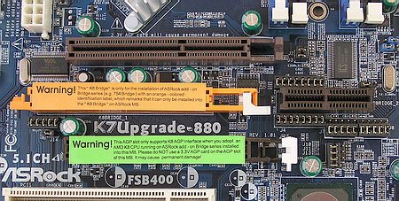

    Има едни дъна на Asrock които наистина имат 2 AGP слота обаче между тях има един оранжев слот за K8 bridge платка. Та единият АГП слот служи когато процесора е на дъното , а другият АГП слот е когато процесора е на тая бридж платка. Това е идея само на Asrock .
