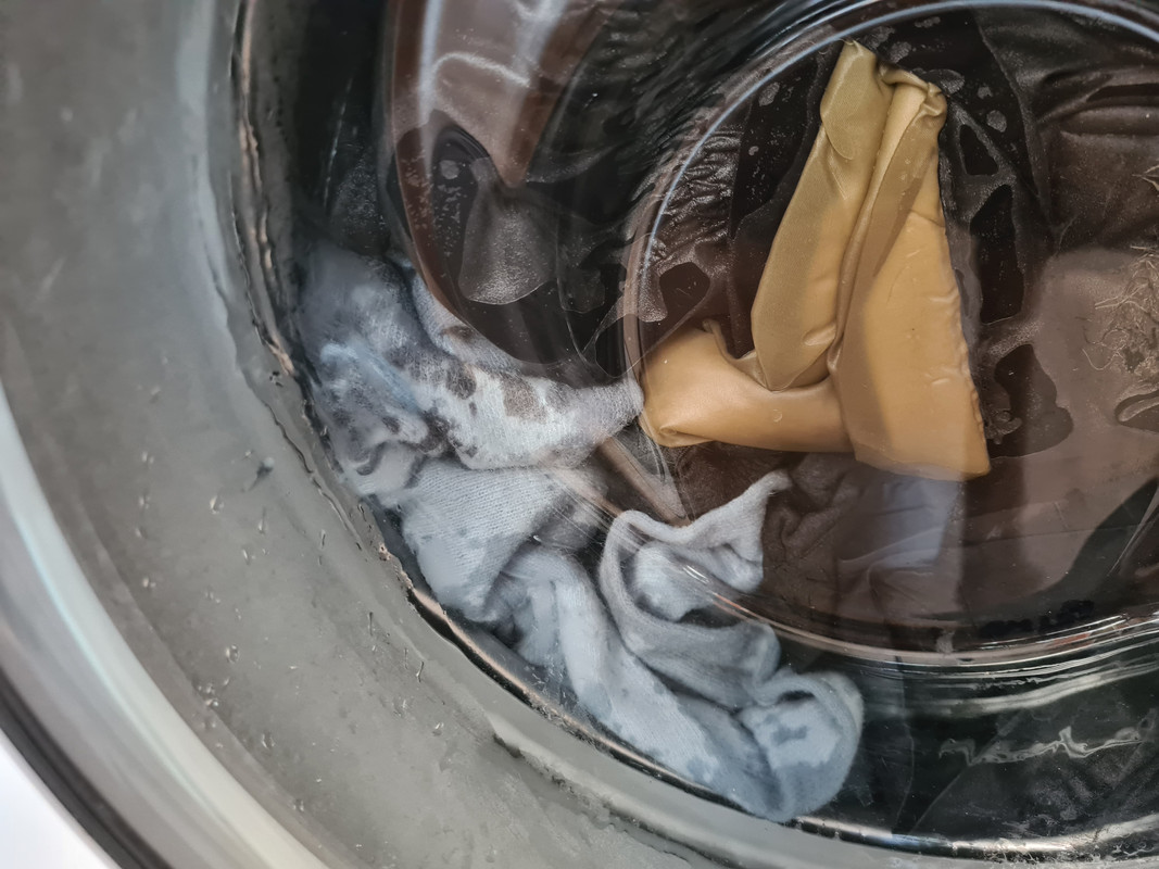

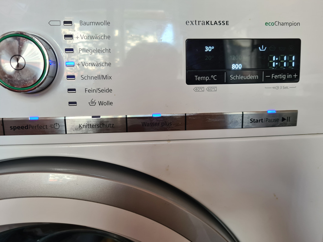

Приятели, помагайте как да се увеличи водата да тази пералня Сименс. Писна ни да доливаме вода. Понякога забравяме и дрехите са недопрани и миришат лошо. Сензориката ли е заминала, какво е? Кажете някакво сервизно меню, рут, флаш и тн.
Много специалисти тук ще напишат, новите перат с малко вода и тн, да, ама, то се виждат сухите дрехи, при което няма как да имаме процес на пране.

Сигурен ли си, че не я препълвате? Примерно при макс 7кг да слагате 9.

Няма как да увеличиш количеството вода, освен ако няма такава функция, моят Бош има Water plus.
От кога я имаш тази пералня? Да не би цедката да се е запушила.

Досега не е препълвалвана. Има wasser plus, но е само за плакнене. Всичко почиствах по филтрите. Нещо ми се струва проблем с нивомерите на вода. Сега налях 10 литра вода с лейката на жената за цветя. Мисля да отрежа 2 метра парче маркуч за директно доливане от чешмата, щом не казвате начин за шунтиране на сензорите.

Кажи откога я имаш и винаги ли е работила с толкова вода.
Не знам как можеш да шунтираш каквото и да е, но можеш да смениш ниворегулатора https://www.delta-elis.com/index.php...20%D0%B7%D0%B0
Или пък да пробваш да я пуснеш първо на програма Rinse, да я спреш и да пуснеш основната.
