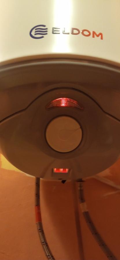

Gena_bs
Снощи моят "Водолей" Провадия се повреди след 26 години безотказна работа!
И моя Eldom model 72266 (120 литра) ме напусна.
Свалих му капака и видях, че всичко се разкапва, та чак кабелите са се отделили от каб.обувки (жичките прегоряли и се скъсали)!
За 20 години е почистван един единствен път и то в район с доста варовита вода - Пловдив.
Прецених, че е по-добре да взема нов вместо да се ремонтира.
И така се спрях на "сух" бойлер ЕЛДОМ WVY08039FD 2,4 kW.
https://forum.setcombg.com/attachmen...id=44062&stc=1

Въпросите ми са:
1. Един или двата реотана да са включени?
2. На каква температура да се поддържа водата в бойлера?
3. На колко време да се затопля водата на максимална температура, с цел да не се развъждат бактерии?
4. И вечният въпрос: Денонощно ли да е включен или само през нощта???
Ако някой може да даде и други съвети за дългогодишна безаварийна експлоатация, ще бъда благодарен!!!
