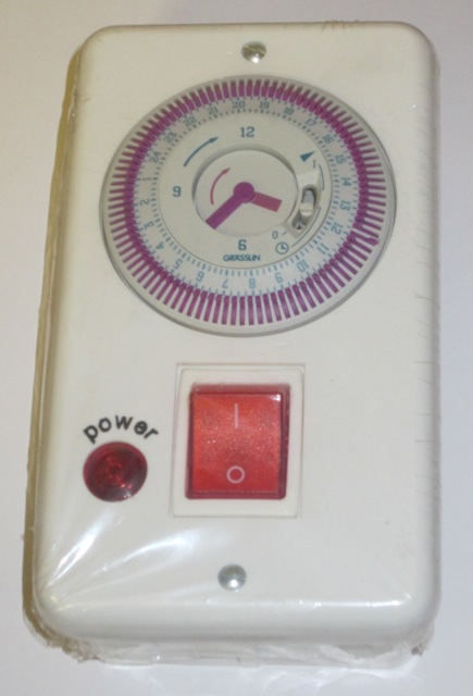

Купих си Аристон Прикачен файл 16308.
За една седмица тест съм приятно изненадан. Загрявам на нощна и да другата нощ водата си има нормално.Никакво сравнение със Елдома ветеран. Монтирах и това табло да го командва Прикачен файл 16309. С две думи Доволен съм от машинката:thumbsup:!!!!
