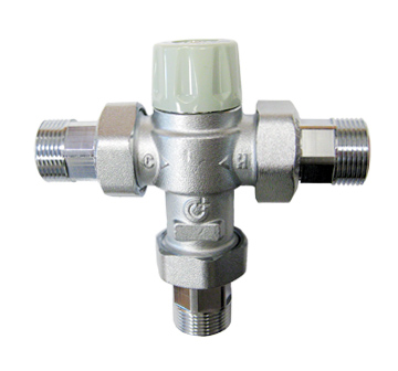

Предстои ми да правя напълно ново ОВК /отопл., вент. и клим-я/, ВИК и ел.инсталация на къща строена преди 15г., но в която не е живяно. Та мисля да се подсигуря със всякакви предпазни уреди, още при проектирането на кухнята. Мисля дори да направя отделна тръба за вода 35-40 градуса, която ще се захранва от солар специално за миялната и пералнята :p
Не бях активен във форума доста време, но времето "назря" :)
Отговор: Съдомиялни машини / FAQ - обсъждане, мнения
Той колегата Броцки,понякога греши,така че
му е простено за някои неточности.
Прикачен файл 24237
Става за перални и миялки,особено когато имате солар.
За да сте сигурни в регулацията на температурата,се монтира тетка с потопяем термометър на смесената вода.Така грешката в регулацията е 1-2°С,която не е фатална.
