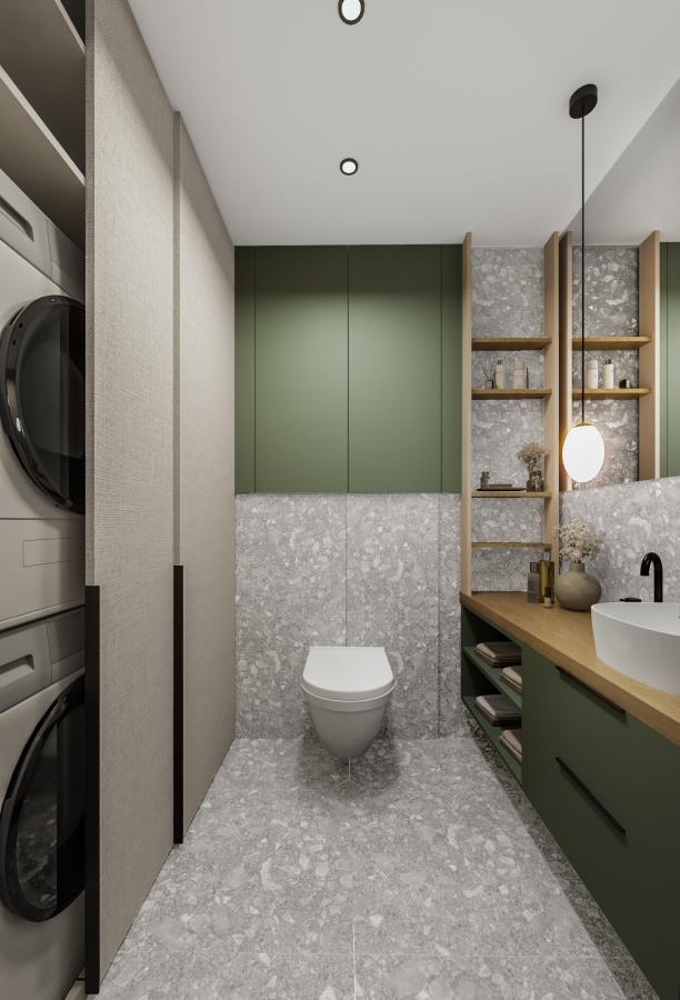

    "Майстора" всъщност е голяма мебелна фабрика, наета от нас да изпълни вече одобрен проект за обзавеждане. Защо шкафа е с плъзгащи врата е решение на база освояване на помещението.
    Ако нямаше вариант да намерим подходяща сушилня щяхме да оставим частта с уредите отворена.
    Все пак ще проверя за плъзгащ механизъм, "ядящ" по-малко от дълбочината.
    Иначе ето снимка каква е идеята.

    Този шкаф има ли гръб или е предвиден на гола стена отзад, в частта при уредите?
    Не знам как се случват нещата, проект-реализация, но това на снимката не изглежда да изяжда повече от 6см.

    Не знам на каква база е правен проектът.
    Както и това за хотел ли е, жилище или нещо друго?
    Картинката изглежда перфектно наистина ... за демонстрационна зала.
    Това е някакъв типов проект за мен.
    1.Трябват ти два уреда, пералня и сушилня, от една марка и серия. Които да съответстват на размера по дълбочина.
    2.Постнах ти примерен линк за прибиране на вратите отстрани.
    Ширината позволява за всяко крило (примерно до около 800мм) да са отделни единични и с независимо отваряне.
    Има и вариант с отваряне нагоре на всяка от вратите.
    Дали като чупещи се вратички от няколко сегмента като на кухненските шкафове Механизъм KINVARO F20 GRASS за чупеща врата, горен ред (rosi.bg).
    Или тип ролетна щора, ако има такъв размер: Механизъм за ролетна щора за шкаф РОСИ (rosi.bg)
    Да не се счита за реклама! Просто това ми излезе с търсачката.
    В най-горната част и без това няма да се ползва рафтът. Освен, ако там не живеят баскетболисти.
    3. Не виждам вентилационни отвори във вратите.
    Със сигурност "проектантът" не е предвидил и принудителна вентилация поне за частта с пералнята и сушилнята.
    Разсъди какво ще се случи при работа на уредите в затвореното пространство. Без дори естествена вентилация.
    Останалата част от помещението е въпрос на лични предпочитания и няма смисъл да го коментирам.
    Въпреки, че и там има, меко казано, странни решения.
    Успех!

    Не е типов проект, а индивидуален според нашето жилище и съответно тоалетна/пералня.
    Скриващите се врати са хитро решение, но в случая неприложимо защото в дясната част на шкафа има тоалетна чиния и самия шкаф влиза зад куфара на казанчето. Да не говорим, че са по 2-3000 лева.
    Вентилация при изпълнение с плъзгащи врати не е нужна зашото те стоят отворени докато работят уредите. Идеята е след това да се затваря. Ако са нормални вратички означава да препречват помещението докато работят пералнята и сушилнята.
    Дал съм на няколко места да търсят подходящ механизъм за плъзгащите врати. Въпрос на 1-2 сантиметра е.
