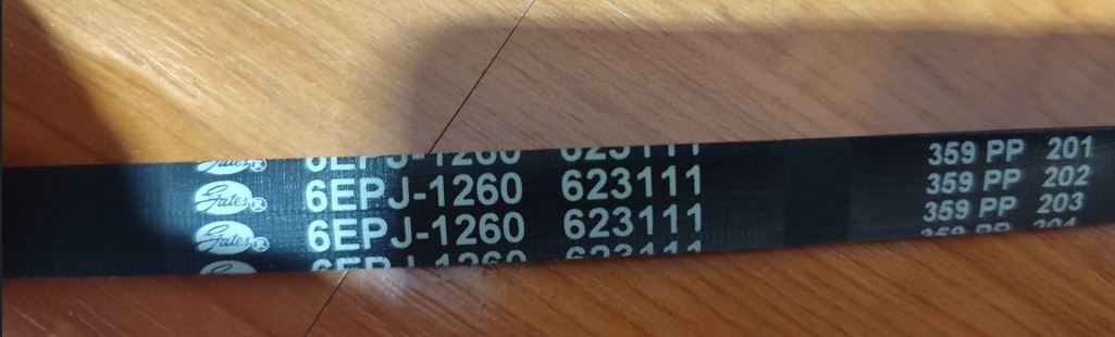

    Здравейте. Имам пералня Gorenje, ползва се от 5-6 години. Случаят е същия като описания по-горе - пада ремъка. Слагам го, работи 1-2 седмици и пак пада. Потърсих в интернет резервна част и открих, но част от надписа е различна (тази най-вдясно).
    Оригиналният е:
    А този, който намерих е:
    Някой знае ли дали са еднакви? Или трябва да търся с абсолютно същите надписи?
    Благодаря предварително!

    Отговор: Проблем с ремък на пералня
    Същият е ремъка. Новият също ще пада, ако не се центроват ремъчните шайби.
