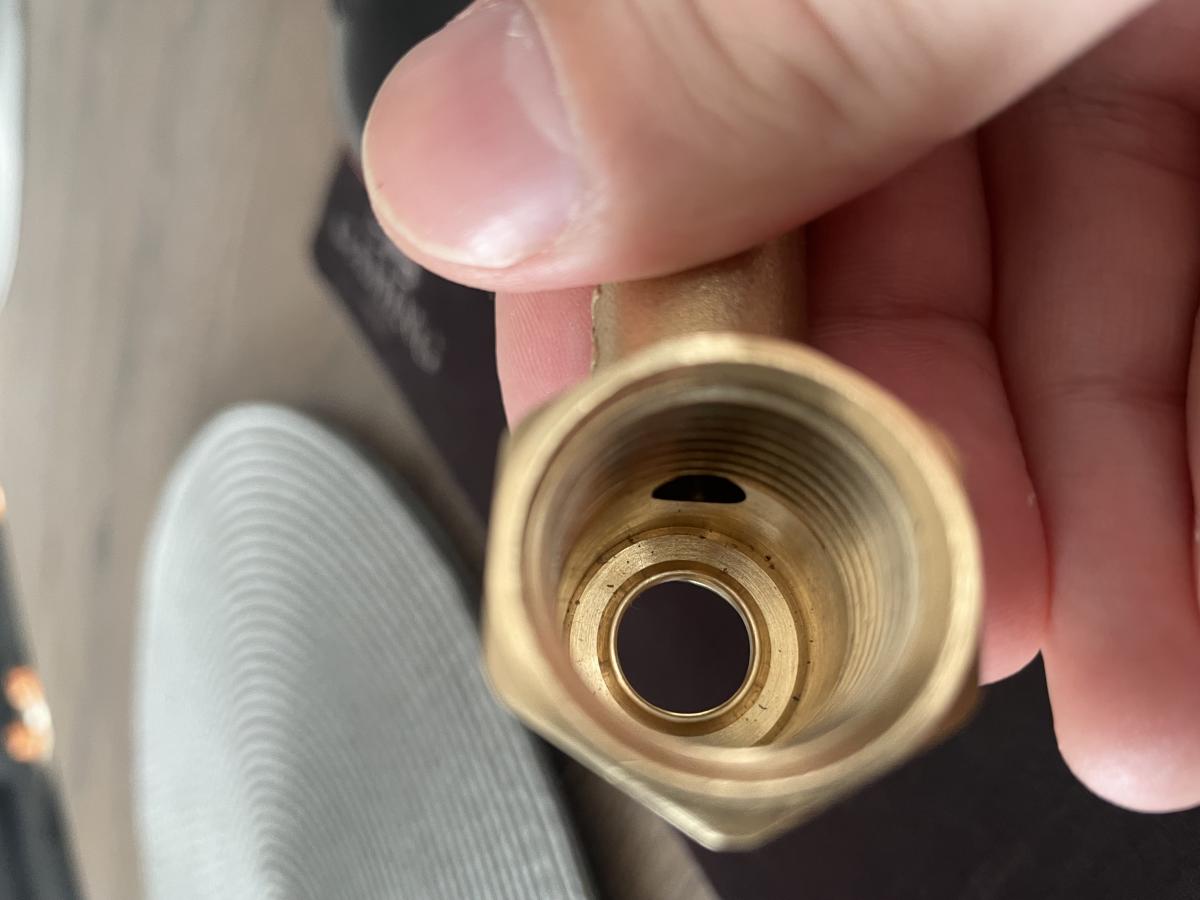

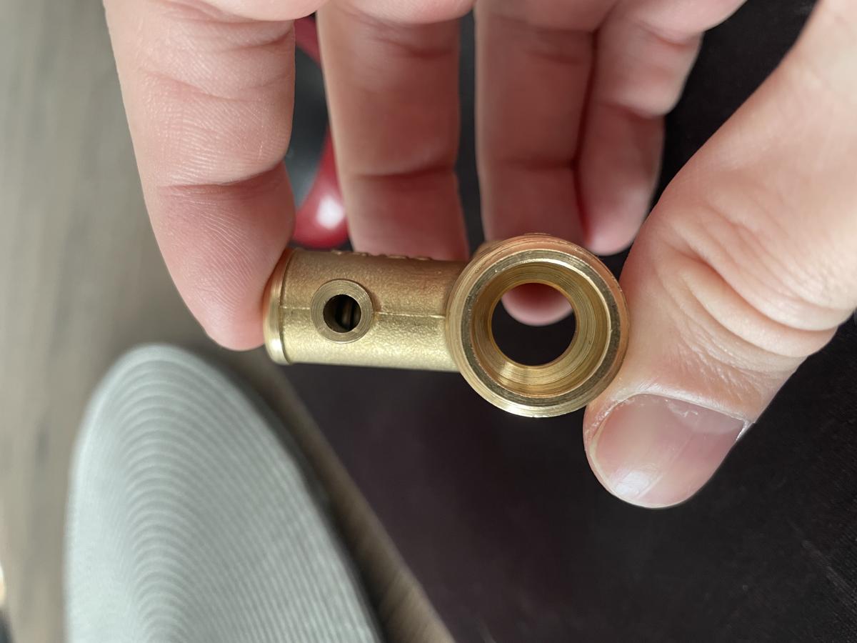

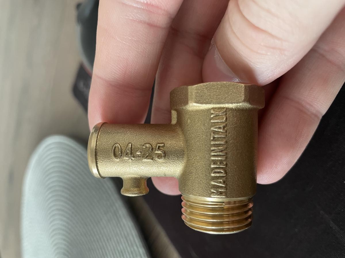

    Това е нещото което дойде с аристона. Така като гледам си е само предпазен, вътре няма възвратен клапан. Да търся ли комбиниран , или мога да мина само с предпазен ?

    Отговор: Дилема за кухненски бойлер - Ariston или Tedan
    Всичко можеш, щом нямаш съседи. Вече си се минал достатъчно, гледай поне да не продължават да те минават.

    #25
    Монтираш това, което ти е сложено, щото после като стане повреда и дойде техника, да не стане засечка с гаранцията.
    Тия малки бойлерчета имат толкова незначително разширение, че дори предпазният клапан е заради регулациите.
    Отделно тия предпазни клапани сработват на 6 бара, и след 5г. клеясване на клапана и ръждясване на съдържателя(който може да гръмне и на 5бара), я сработили, я не, ако всичко останали защити откажат, та винаги е хубаво да имаш още един буфер като водопровода(средно 3бара). При вертикален и без възвратен на централния(повечето нямат) при спиране на водата бойлерът ще се източи и за това е нужно да има при тях, но при този с горни изводи няма никакъв смисъл.
    Само не разбрах, какъв е смисъла от предпазния клапан? Така или иначе, полимерът под пружината не може да се стопи при температура от 120°С, а налягането на водата едва ли е над 3 бара, ако е в къща.

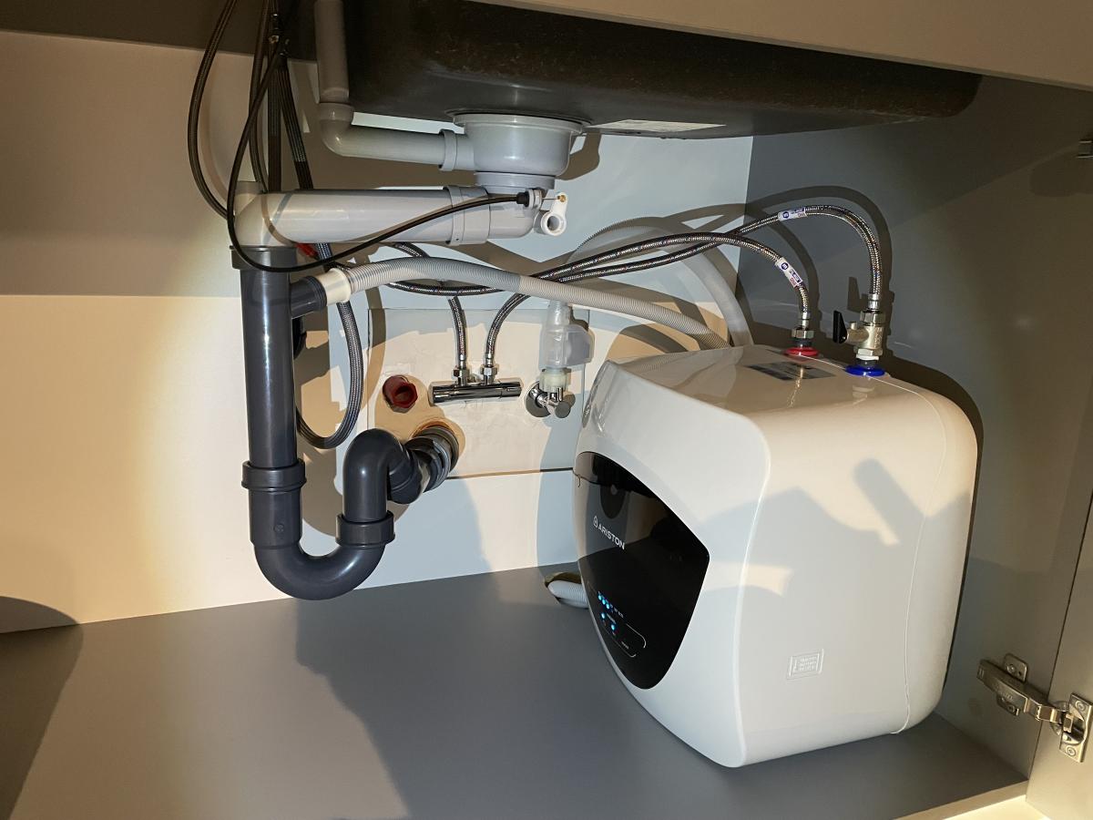

    Нищо не гръмна, към този момент и без наводнения Леко прокапа от палеца на клапана, но мисля че беше временно докато загрее водата. Прикачвам снимка и очаквам все някой да ме нахрани
