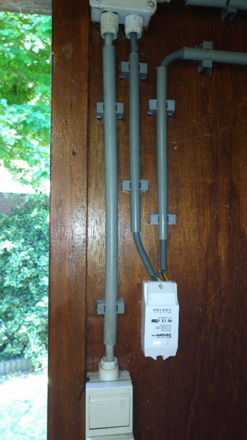

:offtopic: подготвям се за Sonoff POW замервания на климатиците и ми се искаше да ги сложа навън. Захранващия кабел е вкопан, а идеята е за да е красиво вътре (16 амперов двуполюсен клюя + контакт) а не двоен контакт с изрудски удължен щепсел само и само за да мое да се включи ватметър или sonoff по някакъв начин който не е за показване ..
Та замислих се всички Sonoff-и ги дават да работят при 0-40 градуса околна температура. Някой фактически има ли sonoff който е по открито небе и е работил на жега и студ ? Или като цяло идеята е лоша и по-добре да е на закрито и топло / хладно ? Sonoff имат IP66 кутия , но и всяка друга водоустойчива разпределителна кутия би свършила работа.
При мен е монтиран в бараката на двора-просто дървена стена и предполагам му става много топло и през зимата ще му е много студено:).
https://forum.setcombg.com/attachmen...5-600x1067.jpg
Все пак задължително IP 66 или друга подходяща кутия ако няма да е на сухо място.
П.П. За контактите си много прав- позволих си да сложа един, но е скрит в малък килер с врата, където ми е таблото.:)
