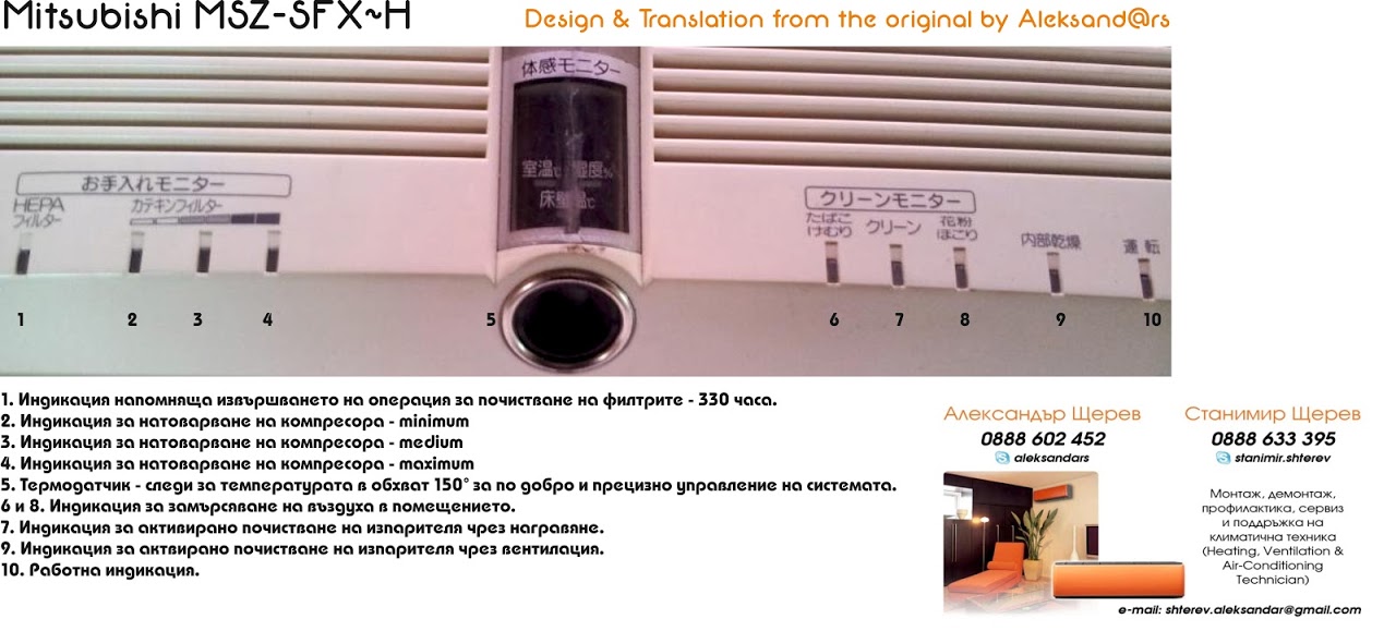

Прикачен файл 29941

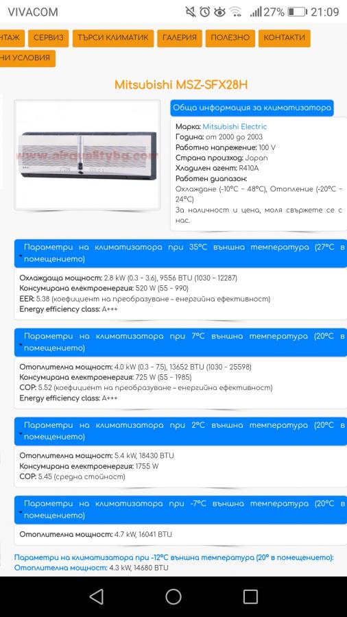

Това чудо го взех преди 7 години и работи безотказно но сега работи когато поиска и няма човек който да се навие да го погледне. Така че си правете сметката като купувате втора употреба
Прикачен файл 29942

От кого сте закупили машината?

От когото и да я е закупил, 7 години я е ползвал. Колко още трябва да изкара, преди да се смени с нова? Т'ва да не е мандра?

И що да не опита да я оправи?
Аз бих я свалил и пратил на Aleksandars или Rumbata например - за диагностика.
Ако цената на ремонта ме устройва - да я прави.
Ако не - за части.

Защото горчивият ми опит подсказва, че скоро след като почнеш да чоплиш по хладилната част, си заминава компресора!

Ще се доверя на опита ти, предвид това че не си чопля хладилната част, а като имам проблем се обаждам на когото трябва. :Drinks:

Касапе, убягват ти 2 много важни неща:
- много са малко хората, които знаят къде точно да отидат за помощ;
- практиката при работа по хладилната част на непрофесионални (домашни) климатизатори се разминава радикално с техническите изисквания в повечето случаи, което обрича машините на R410 и донякъде на R32.
Не ми се коментира, че пак ще се започне едно писане...
