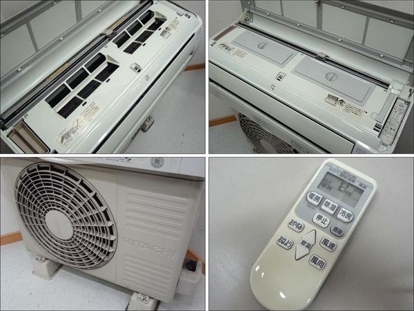

Климатик HITACHI RAS-M25X. Ще го ползвам за помещение 20м2. Какво ще рече самопочистване на фитри. Извинявам се за въпроса ако е елементарен за някой.
Ето го хитачито-както ти казаха е малък за този обем.Самопочистването е на праховите филтри в касети или изхвърляне с аспирация навън.

Вчера съм ви подвел за квадратурата, която ще топля с въпросния климатик Hitachi RAS-M25X. Реалната квадратура е 16м2. Днес монтираха климатика(всъщност той е на брат ми които живее над мен, тои се консултира с мен аз с вас и т.н). Сега имам молба да ми помогнете с превод на дистанционото или ако някои има някакви инструкции за употреба. Това е дистанционото, но има много пропуски и празни позиции. Ще споделя наблюденията си от климатика след някои друг ден. Предварително благодаря!!!Прикачен файл 8548
