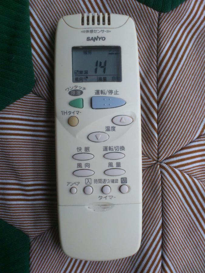

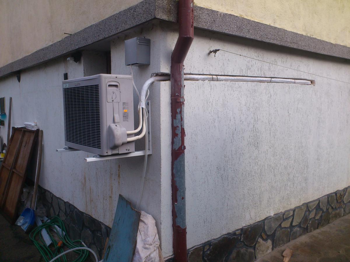

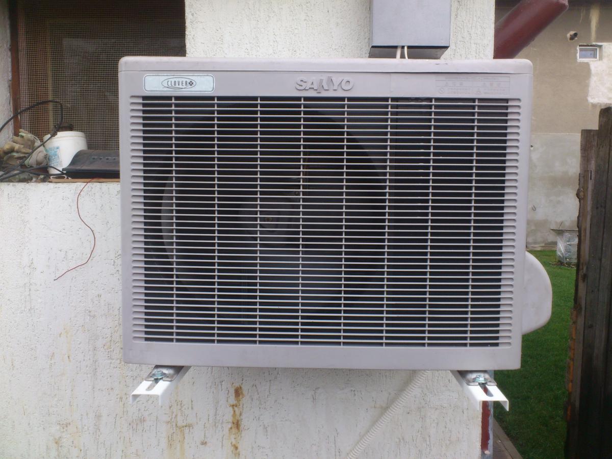

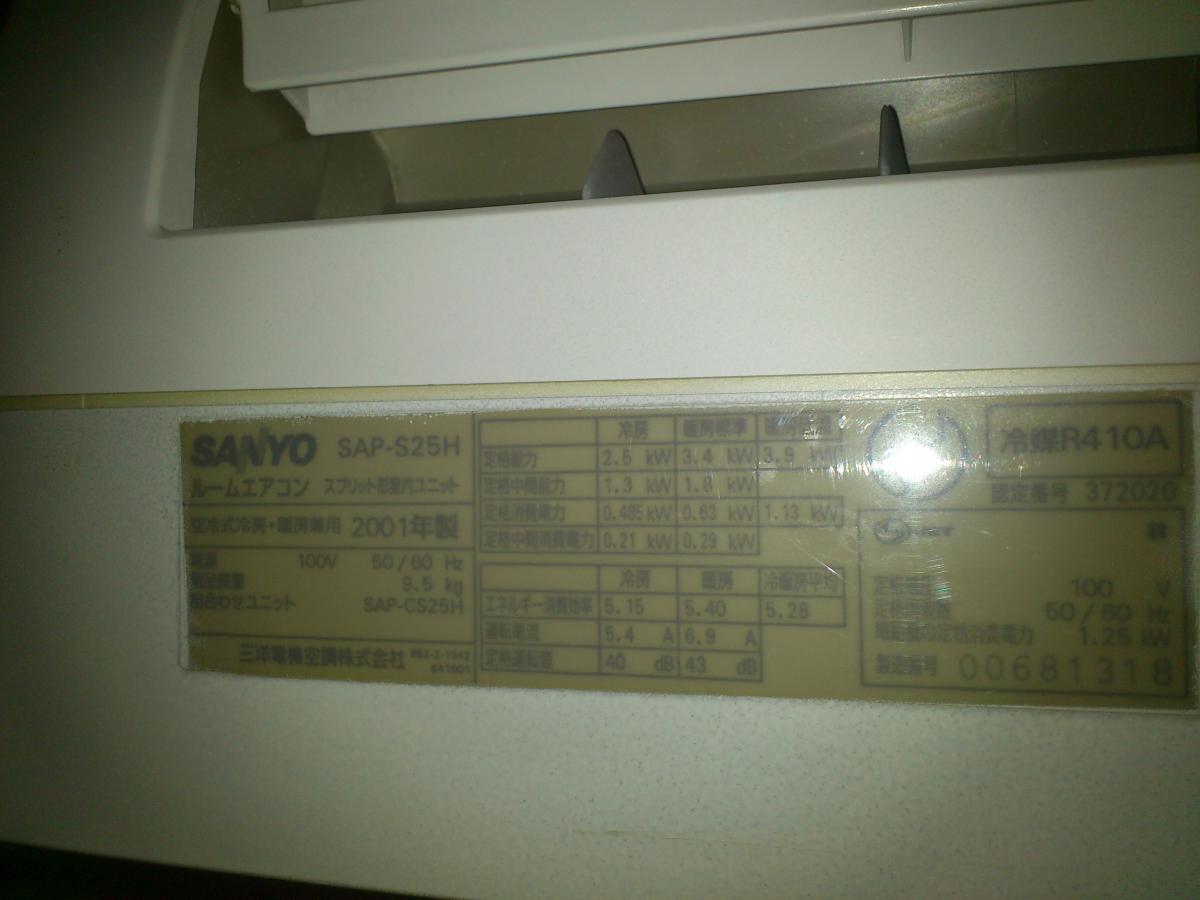

Приятели, ето малко снимки от мен на Sanyo SAP S25H
Прикачен файл 8559Прикачен файл 8560Прикачен файл 8561Прикачен файл 8562Прикачен файл 8563
Ще попитам за зеленият бутон на дистанционното - в един превод от интернет за дистанционното пише, че е грижа за кожата. Какво ще рече това? Другият ми въпрос е с какви екстри разполага модела или няма никакви?
Благодаря Ви..
Зеленият бутон е за обезвлажняване на въздуха в стаята.В този режим би трябвало с всяко натискане на бутона да се променят процентите влажност 40% 50% 60% и последния режим е "Пране" , също за изсушаване.
ПП
...с какво и как мислиш да затваряш пакета в изрязаната изолация?
Здравей колега,
баща ми ще запълва канала с гипс и лепило. А отностно климатика да попитам за бутона, с който може да се избират амперите - каква е ползата от него (при натискането му видях, че моментната консумацията пада наполовина), и не се ли припокрива с с функцията икономичен режим?

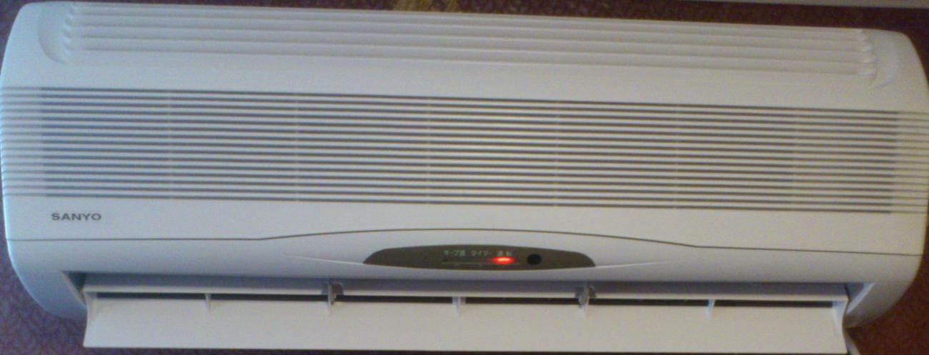

Ето снимка и на вътрешното тяло:
Прикачен файл 8594
Това е сериозна температурна разлика за наваксване.Не те съветвам да поставяш често климатика на такива изпитания.Задай му някаква нормална за тебе температура и го остави да я достигне.Ако все пак твърдо си решил да намаляваш градуси, когато те няма го прави с няколко градуса, а не го изключвай.В този режим на работа има интензивен топлообмен и вероятността от заскрежаване на външния топлообменник е голяма, съответно и ще влиза в дефрост.

"баща ми ще запълва канала с гипс и лепило"-лоща идея!Гипс не се слага отвън.

Запълването ще е с лепило за външна шпакловка. А отностно цената колега Alexi - заедно с монтажа е 600лв и 1 година гаранция.
