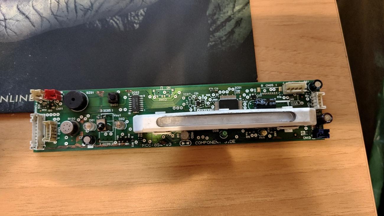

Търся платка за вътрешно тяло Toshiba 225UDR. Става и от по-големите мощности от същата серия.
Ако някой има за продаване, нека ми пише.:)
https://forum.setcombg.com/attachmen...id=43205&stc=1
