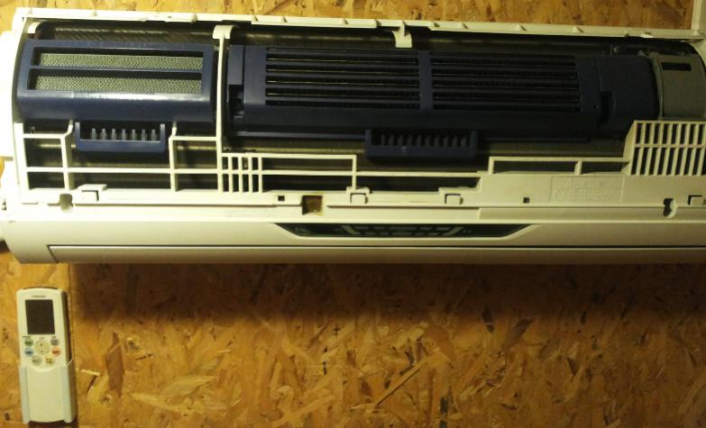

Това е филтър и служи... хм, за филтриране.
Благодаря ти за бързия отговор ама все си мисля, че е е друго.То нали си има филтри това какво ще филтрира.
Това е зеолитов филтър - друг е въпроса, че в момента вече няма същия ефект, както когато е бил нов. В това състояние е просто филтър за прах. Зеолита с който е бил напоен филтъра като нов има способността за йонен обмен, като може селективно да отделя и отново да приема йоните на различни вещества, в зависимост от тяхната големина.
Аха ясно.Прикачен файл 11759И да го махна не пречи.А копчето което е на панела за включване и изключване ли е
Да, но машината тръгва на автоматичен режим, т.е. поддържа 24°С (+2°~-2°С). Това дистанционно управление не е за този модел.
Твоето дистанционно е от по нов модел от 2003г. и ако ти тръгва плазмата с йонизатора с основните функции ,не се кахъри за оригиналното.
От копчето за аспирация тръгват и двете, по отделно не.Освен това ми показва
температурата вътре/вънка и още някакви работи дето не ги знам за какво са.Друго май
не ми трябва.
ivo8710 , Вашата машина (PDR-ка) не разполага с аспирация, а само с плазмен филтър и йонизатор. И с оригиналното дистанционно управление, те се активират с едни бутон. Двете системи не могат да работят по отделно. Това управление което притежавате какъв модел е (пише го на гърба - трябва да е WH-???)?
